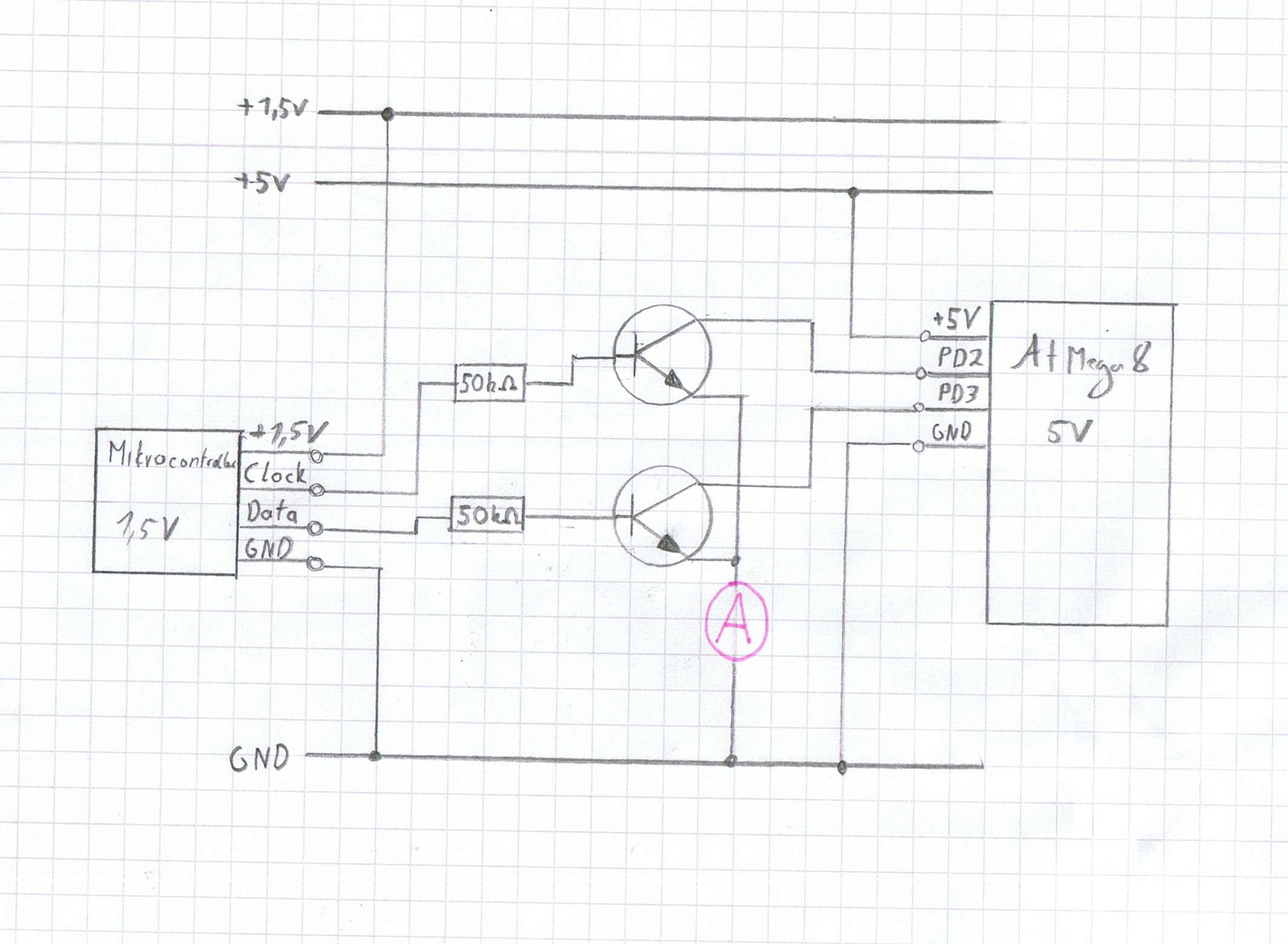

Ich bin dabei ein Projekt zu bauen, welches den Messwert eines digitalen
Messschiebers zu meinen PC sendet.
Das Protokoll, welches der Messschieber verwendet ist auf dieser Seite
nachzulesen, jedoch für mein Problem eher weniger wichtig.
http://www.robotroom.com/Caliper-Digital-Data-Port.html
Der Aufbau ist folgender:
Der Messschieber hat einen IC, welcher mit 1,5V Spannung arbeitet. Über
einen AtMega8 (5V) möchte ich das Signal empfangen und konvertieren um
es dann über USB an den PC zu senden. Um das Signal von 1,5V auf 5V zu
bekommen, verwende ich einen NPN Transistor mit Vorgeschaltetem 50kOhm
Widerstand (vor dem Emitter). Die Eingänge des AtMega8 sind auf PullUp
Widerstände programnmiert. Aufbau wie in dem Schaltplan.
Mein Problem:
Es fließt kein Strom über den Tranistor. Messe ich den Strom (wie im
Schaltplan rot markiert), so komme ich zum Ergebnis 0,000mA. Zum testen
habe ich den Vorwiderstand überbrückt, jeodch mit selbigem Ergebnis.
Als Vergleichswert habe den Strom zwischen Pins und (1,5V und 5V) GND
gemessen. Der Wert war deutlich zu messen. An dem Multimeter dann es
also nicht liegen.
Ich habe das Gefühl, als wenn es an dem Transitor liegt.
Hier nochmal ein paar Informationen zu den verwendeten Teilen:
Widerstand:
http://www.reichelt.de/1-4W-1-10-0-k-Ohm-95-3-k-Ohm/METALL-51-1K/3/index.html?;ACTION=3;LA=446;ARTICLE=11861;GROUPID=3079;artnr=METALL+51%2C1K;SID=10T6f6m38AAAIAAC0VyHYf315c88a8f035810acc6e0e68c6bf955
Transistor:
http://www.reichelt.de/BS-Transistoren/BSX-45-16/3/index.html?;ACTION=3;LA=446;ARTICLE=5932;GROUPID=2884;artnr=BSX+45-16;SID=10T6f6m38AAAIAAC0VyHYf315c88a8f035810acc6e0e68c6bf955
Vielen Dank im voraus für Tipps und Anregungen!

Wenn du eins hast, dann häng mal ein Oszi an die Ausgänge des
Messschiebers. Falls du da gar keine Pegeländerung siehst, dann ist da
eh was faul.
An sonsten sind hier mal ein paar Vorschläge:
- Die PullUps im Atmega sind so bei 50k aufwärst angesiedelt, evtl
kannst du mit deinem Multimeter die 4,3V/50k=86µA (Peak! Ist aber ja
getaktet..) einfach nicht messen.
=> Miss mit dem Multimeter mal die Spannung am Eingang des Atmega BEVOR
du die Basis an den Messschieber hängst, da sollten dann 5V sein. Dann
misst du mal NACHDEM die Basis am eingeschalteten Messchieber hängt, da
sollten jetzt deutlich weniger als 5V sein, vielleicht siehst du sogar
die 0,7V dort, aber wenn es ein getaktetes Signal ist, solltest du mit
der DMM-Anzeige eh nicht viel anfangen können.
- Wenn du aber weiterhin 5V messen kannst und dir die Transistoren
trotzdem nicht gegen Masse ziehen, dann solltest du es mal mit
FET-Transistoren probieren. Vielleicht kann der Messschieber durch die
50k nicht genug Strom schieben, weil er selbst schon als
OpenCollector/OpenDrain mit dem PullUp innen beschaltet wurde.
- Mach mal ein einfaches Testprogramm am Atmega, vielleicht funktioniert
es ja: Beim Einschalten des Atmega erstmal PullUps irgendwelche LEDs
aktivieren, 3Sekunden warten und dann in ner Endlessloop die Eingänge
abfragen und bei erkanntem Lo-Pegel die LEDs ausschalten. Vielleicht
läuft es ja trotzdem.

DMM ~= DVM ~=DigitalMultiMeter ~=DigitalVoltMeter. Ein Mutlimeter halt.
Prinzipiell einen npn durch einen n-FET ersetzen und einen pnp durch
einen p-FET. Den Vorwiderstand kannst du lassen, kannst ihn aber auch
wegnehmen. Gate ersetzt die Basis, den Source-Pin hängst du gegen Masse,
den Drain wieder oben hin.
Bei 0V am Gate sperrt der n-FET, bei Vt(Threshold-Voltage) wird er fast
vollständig leitend (Entspricht dann dem Widerstand mit dem Wert von
RDSon, siehe Datenblatt des jeweiligen FET). Vt musst du dann aber im
Datenblatt nachschauen. Für deine Anwendung sollte Vt optimalerweise bei
1,5V liegen, aber 2V gehen sicher auch noch. Der 2N7000 könnte
vielleicht schon gehen.
Allerdings wundert mich das jetzt doch ein wenig. Wenn du noch BC547B
oder BC547C oder BC337 bei dir rumfliegen hast, dann setzt doch mal
bitte die ein. Das sollte doch gehen...
