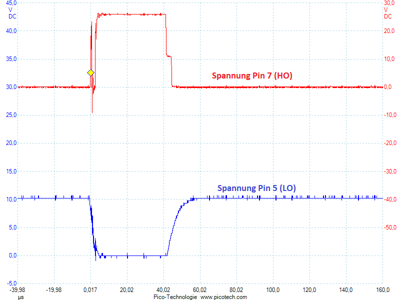

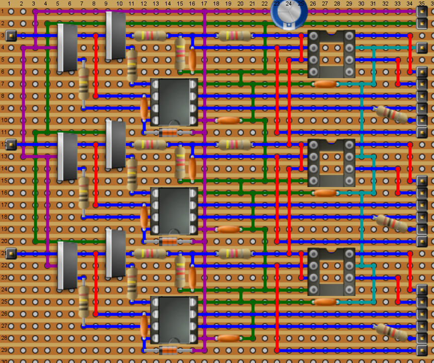

ich versuche gerade einen Brushless-Motor-Regler aufzubauen. Dazu habe
ich die Endstufe auf einer Streifenrasterplatine aufgebaut. Siehe
Layout.png. Die Angesteuerung erfolgt von meinem Evalboad mit 3,3V
Pegel.
Das Problem ist nun, dass meine Schaltflanken nicht gerade sauber
aussehen. Vorallem die, die den Hight-Side-FET ansteuern. Beim
Low-Side-FET sind die Flanken zu flach bzw. schwingen zu langsam ein.
Woher kommt das? Wie kann ich es abstellen?

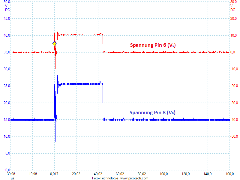

Eine weitere Auffälligkeit, die ich bemerkt habe, ist die Spannung an
Pin 8 (VB). Hier würde ich eine Verdopplung der Versorgungsspannung
erwarten. Tatsächlich ist die Spannung aber ca. 2,5-mal so hoch. Kann
mir das jemand erklären?
Die Signale auf der Eingangsseite zur Ansteuerung sehen sauber aus. Als
Versorgungsspannung für die Endstufe habe ich ca. 10V eingestellt. Kanal
3 ist floating, Kanal 1 ist auf LOW und Kanal 2 wird mit PWM
angesteuert. Gemessen wurde an Kanal 2. Die Ausgänge sind, bis auf das
Widerstandsnetzwerk, unbelastet.

Gast #2824756
Na ja, Layout, Gatewiderstände und vielleicht die Entkopplungskondi's
und natürlich dann fetter Gatecharge bei den Leistungstransistoren. So
richtig viel Power hat der Treiber dann doch auch nicht.
Auf Lochraster ist das kritisch. Gatewiderstände - sind das 27Ohm oder
2,7Ohm? Auf dem Oszigram ist da ja ein übler Einschaltschwinger drin. Na
ja.

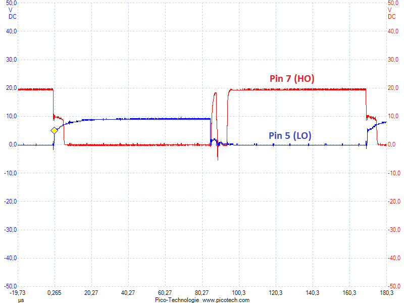

(Firma: matzetronics) #2824997
Die 1N4148 ist eine schöne Diode, aber hier nicht geeignet, sie muss die
Ladungspumpe mit ausreichend Strom versorgen und dafür ist sie zu klein.
BA157-159 ist hier geeigneter.
0R Gatewiderstände sind nicht gut, damit wird die Ausgangsstufe des
Treibers schnell überfordert. Nimm mal 10R-22R. Sorge für gutes
Abblocken von VCC. Die Spannung sollte nicht einbrechen und muss
deswegen gut gesiebt und gepuffert werden. Ein-zwei fette Elkos
einplanen und am besten noch eine Drossel, die den Motor-Sproddel von
den Treibern fernhält.

Das Phänomen, das die Spannung an Pin 8 (VB) zu hoch ist, hat sich nun
auch erledigt. Wie erwartet kann ich dort nun ca. die doppelte
Versorungsspannung messen.

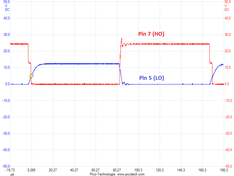

Ich habe jetzt verschiedene Gate-Widerstände getestet, siehe Bilder.
Okey, 0 Ohm ist etwas wenig, aber leider habe ich gerade nichts
passenderes da. Bei 47 Ohm gibt es beim Schalten des HIGH ein Problem.
Ich vermute, dass der Effekt wieder von der instabilen Versorung kommt.
Bei Gelegenheit werde ich mir 5-10 Ohm Widerstände besorgen und die dann
einsetzen.
