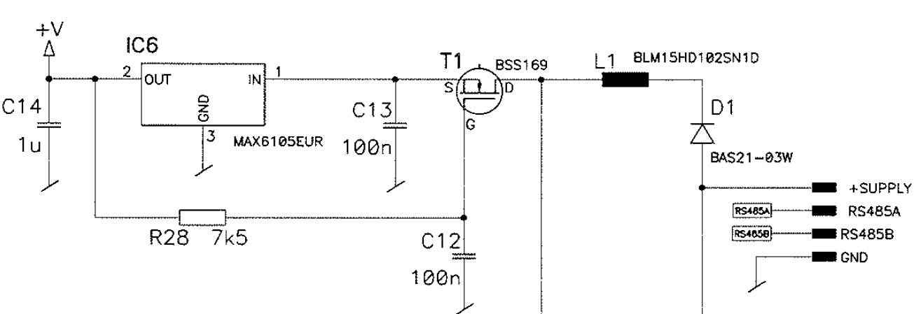

Hej!
W96 schrieb:
> Anhang). Ich bin mir unsicher über die (Schutz-)Wirkung des NMOS. Hat
> jemand einen Tipp?
Oh! Das ist eine hebräische oder arabische Schaltung: Man muß sie von
rechts nach links lesen :-)
Wenn ich mitraten darf, funktioniert der Transistor einfach als
Konstantstromquelle(*), wobei der sonst übliche Widerstand hier eben
eine Spannungsreferenz ist.
Infineon-Datenblatt sagt Drain-source breakdown voltage = 100V bei
Ugs=-10V -- für die es aber keine Garantie gibt, also dürfte der Schutz
nur bis ein paar Volt weniger reichen.
Liebe Grüße,
Alexander
(*) Beachte, dass die Forensoftware den Begriff Konstantstromquelle
vollautomagisch wunderbar verlinkt hat.
Gast #2825743
Danke für deine Antwort, auch wenn ich nicht sehe wo der Zweck einer
Konstantstromquelle liegen soll.
Nochmal zur Schaltung:
Mit der Referenzspannungsquelle wird eine stromsparende ADC Schaltung
versorgt, die Referenzquelle wird also wie ein "normaler"
Spannungsregler eingesetzt. "+Supply" liegt im Bereich 8-32Vdc. Nach
meinem Verständniß müsste Vgs damit sehr negativ sein und somit der
(selbstleitende) Transistor praktisch aus sein. Mir fällt sonst nur noch
ein den Transistor als Strombegrenzung zu verwenden bei Kurzschluss am
Ausgang der Referenzquelle!?
Danke für weitere Ideen.
Gast #2825812
Noch ein Tipp:
Der Transistor wird verwendet um den Eingang (max. ~12Vdc)zu schützen,
wenn größere Versorgungs-Spannungen anliegen wird der Transistor
hochohmiger und letztendlich bleibt die Spannungs im erlaubten Bereich!?
#2826118
Der Mosfet ist ein selbstleitender Typ, der bei Ugs=0 bereits leitet,
und so um die 200mA gerade liefern kann.
Er soll sicherlich einfach als grober Vorregler fungieren, damit der MAX
nicht soviel Spannung verbraten muß, wobei er den MAX selbst gleichmal
als Referenz nimmt.
Bei Laststrom=0A liegt die Vorspannung rund 2V über der MAX-Outspannung
(also 7V), bei 100mA so bei rund 0,6V (also 5,6V). Insofern also auch
noch eine lastabhängige Vorreglung. Der MAX sieht also höchstens 7V.
Als Vorteil sehe ich hier, daß man eigentlich gar kein zusätzliches
Bauteil braucht, auser eben den Mosfet selbst (die RC-Kombination ist
eigentlich gar nicht nötig für die eigentliche Funktion - mann könnte
Ausgang des MAX und Gate direkt verbinden)
