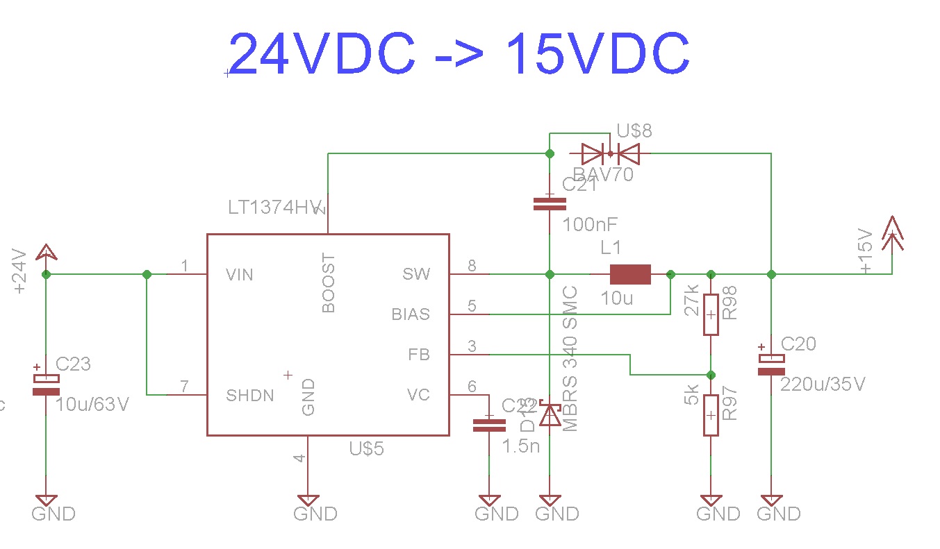

LT1374 Schaltregler
Hi!
Wahrscheinlich funktioniert es nicht, weil du den Regler gekillt hast...
An SHDN, wie ich das sehe, hast du 24 V angeschlossen... Laut Datenblatt
- "ABSOLUTE MAXIMUM RATINGS" "SHDN Pin Voltage ........ 7V"... Also so
um die 17 V zu viel... Einen neuen in die Schaltung rein, SHDN NICHT
anschließen und noch Mal probieren...
Grüße
Norbert T.
