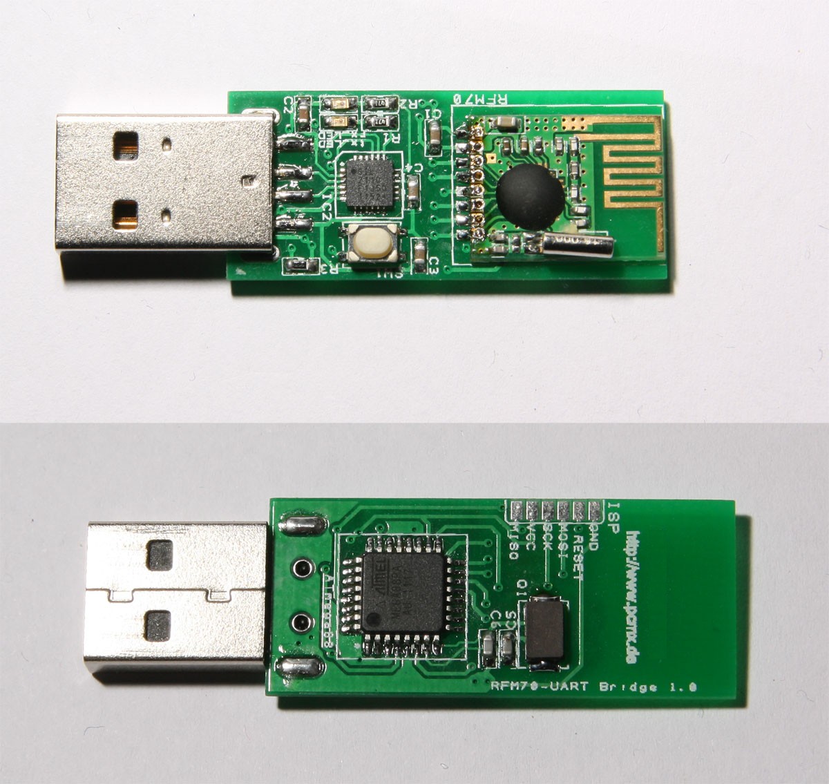

ich habe im Datenblatt des RFM70 gelesen, dass die Eingänge des Moduls
5V tolerant sind. Das Modul wird jedoch mit 3V3 betrieben. Hat schon mal
jemand das RFM70 Modul mit 5V Signalen betrieben und kann das
bestätigen?
Ich bin gerade dabei eine spezielle Variante einer RFM70 - USB/(UART)
Bridge zu generieren. Da würde mir eine 5V Ansteuerung sehr entgegen
kommen - einfach um Platz auf der LP bzgl. Pegelwandler (Widerstand
Spannungsteiler usw.) einzusparen. (Ich habe max. 13x18mm LP Fläche -
also fast genau die Größe des Moduls zur Verfügung).
Danke schon einmal
TK
#2828615
5V ist kein Prob für die IOs.
Aber nen 3.3V Regler brauchst du doch eh für das RFM70, warum betreibst
du darüber nicht auch gleich deinen µC?
Ich habe sowas auch schon gebaut und habe den CP2110/CP2102 also
USB->HID/UART verwendet. Der hat gleich einen 3.4V Regler drin, der
genug Strom für µC und RFM70 liefert

Ich habe die  Eingänge des RFM70 mal direkt an dem Controller (5V)
geklemmt, die 3,3 V kamen über einen extra Spannungregler. Beim
Nachmessen der PINs habe ich gesehen, dass die Eingangsspannung auf
einmal im Bereich von 4V gelegen hat, was mich etwas stutzig machte.
Als ich die Eingänge über einen Widerstand (auch irgendwo im Bereich von
1k-2K) an den Controller gelegt hatte passte wieder alles. Ein
Spannungsteiler scheint also nicht nötig zu sein: lediglich für die 3
Eingänge brauchst Du einen Einzelwiderstand
Gast #2831010
Dann interpretiere ich das so, dass der RFM70 an den Eingängen eine
interne Schutzdiode nach 3V3 hat. Dann kann man auch erklären, wieso die
Eingangsspannung plötzlich auf 4V ansteigt - das ist die Flußspg. der
Diode mit ca. 0,7V. Und nachdem die 5V Signale vom Controller über die
Schutzdiode(n) nach 3V3 gelangen, wird der Eingangselko am RFM70 auf 4V
geladen, da die Stromaufnahme des RFM70 dann kleiner ist, als der Strom,
der vom Controller über die Eingänge auf die 3V3 Seite in den Elko
gepumpt wird. Fragt sich jetzt nur noch, ob der 3V3 Spannungsregler eine
"Anti-Parallel-Diode" auf seine 5V-Eingangsseite besitzt.
Mit den Reihenwiderständen wird der Strom begrenzt und führt dazu, dass
dieser jetzt nicht mehr den Eingangselko auflädt, sondern direkt zur
Stromversorgung des RFM70 beiträgt (wieder über den Umweg vom Eingang
über die Schutzdiode).
Damit wäre meine ursprüngliche Frage gerechtfertigt, und ich würde jetzt
behaupten, dass die Angabe im Datenblatt (5V toleranz der Eingänge)
falsch ist.
Dann werde ich mich jetzt mal nach anderen Modulen umsehen (ich hab da
mal welche von AUREL im Hinterkopf - mal sehen, was die alles können)
Danke
TK
Gast #2838827
Hallo Timmo,
konntest Du schon einen Test durchführen? Im DB vom Beken2421 steht ein
max. Input H-Level von VDD+0.3V. Also auch nicht 5V tolerant.
TK
#2840700
TK schrieb:
> Hallo Timmo,
Nein, bin ich noch nicht zu gekommen.
dann hast du irgendwie ein anderes DB als ich. Ich habe Rev. 2.0, siehe
Bild (sorry musste das Bild löschen, das DB was ich habe ist
Confidential)
Steht aber "VIH - High Level | Min 0.7VDD  | Max 5.25V"
