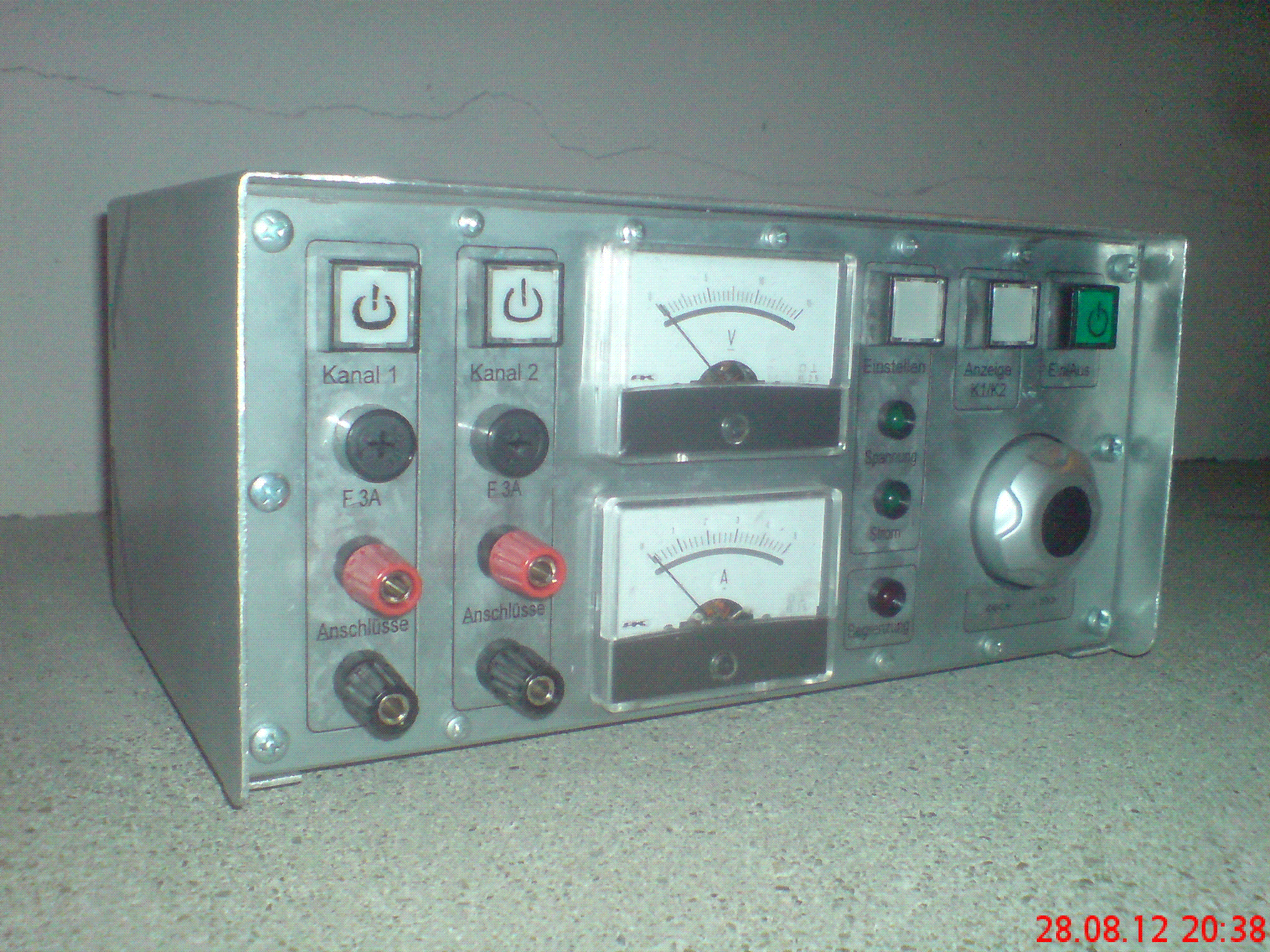

Gehäuse ist schon fast fertig, Siehe Bilder im Anhang.

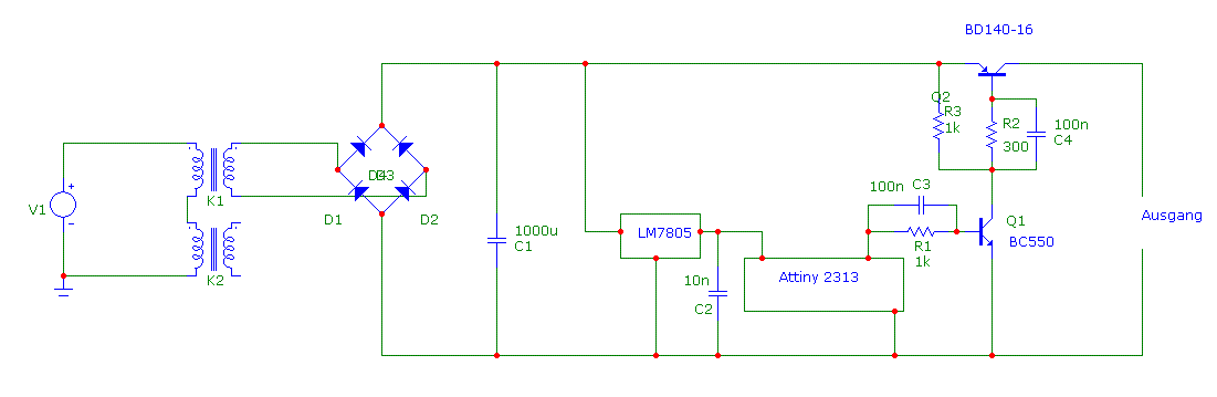

Ich wollte, um das ganze zu steuern und regeln, einen Attiny2313
einbauen.
Es ist bereits ein Trafo mit 2 Sekundärwicklungen verbaut (Ueff 12V).
Diese 12V-Wechselspannung wird gleichgerichtet, und per PWM auf die
Ausgänge geschalten. (beim anderen Ausgang hald über Optokoppler).
Dieses PWM-Signal soll natürlich vorher noch geglättet werden, und da
hab ich ein Problem.
Wenn ich einen RC tiefpass mache, dann muss R relativ hoch werden >
Verluste zu hoch, da kann ich ja gleich ein linearnetzteil blasteln. Und
wenn ich einen LC tiefpass baue, dann fängt das ganze ganz fürchterlich
zum Schwingen an. Spätestens wenn ich eine Induktive Last an den Ausgang
schalte. Wenn ich jezt L oder C riesig groß mache wirds zwar besser,
aber eine Strombegrenzung kann ich dann ja wohl vergessen. Ich könnte
auch meine PWM-frequenz erhöhen (jetzt 30kHz), aber da werden meine
Verluste auch zu hoch.
Frage 1: Das heißt, das mit der PWM kann ich wohl vergessen?

von UR-Schmitt (Gast)
M. M. schrieb:
> Frage 3: Wird die Spannung auch bei einem Schaltnetzteil über PWM
> geregelt?
Diese Frage zeigt daß du nicht "mal schnell" ein Schaltnetzteil bauen
wirst.
Zu deinem Schaltplan: Ich sehe nirgends daß irgendwo Strom und Spannung
gemessen würden um auch nur irgendwie eine Regelung zu erhalten.
Auch der Rest ist fragwürdig.
Ich würde dir raten bei deinem Kenntnisstand erst mal ein einfaches
Netzteil mit einem IC zu bauen 317, 723, oder L200.
Alternativ, wenn du lernen willst und Zeit und Geld für den ein oder
anderen Misserfolg hast ein analoges mit OPs, das du versuchst wirklich
zu verstehen.
Nein, dein Konzept hat ein grundlegendes Problem. Und das beginnt nicht
erst da bei dem klitzekleinen Teilproblemchen "ideales Glätten einer
PWM"...
Geh einfach mal davon aus, dass eine PWM mit ein wenig Aufwand (von
nichts kommt nichts) geglättet werden kann. Wie würde dann das
Gesamtkonzept aussehen? Denn du bohrst dich an der Lösung eines
(wirklich einfachen) Teilproblems fest, ohne dass die Idee prinzipiell
funktionieren kann. Das zeigen auch die detailliert eingezeichneten
und mit Werten versehenen Widerstände und Kondensatoren, und genauso die
Überlegungen zum Trafo...
Aber: so wie das da gezeichnet ist, kannst du ja noch nicht mal richtig
Regeln, weil du die Ausgangsspannung nicht erfasst und als Ist-Wert in
die Regelung einbeziehst.
Mien Tipp: sieh dir an, wie andere das machen, und verstehe, warum
die das so machen. Vorher brauchst du gar nicht groß selber in die
Entwicklung einsteigen.

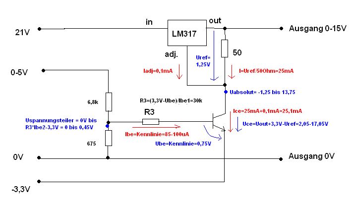

von M. M. (blackcow)
Hallo, hier bin ich wieder.
Ich hab es geschafft ein halbwegs funktionierendes Schalt netzteil zu
bauen :) Mit viel experimentieren (gerechnet hab ich da vorsichtshalber
nicht so viel XD)
Die regelung haut aber überhaupt nicht hin: entweder es fängt zu
schwingen an, oder sie ist viiiiieeel zu langsam.
However, ich brauch jezt ein gscheites Labornetzteil und das will ich
mit LM317 realisieren. Die Steuerung erfolgt durch einen Attiny (vor
allem wegen dem Drehschalter, aber auch wegen einer genauen
Strombegrenzung und vll. softwaremäßige erweiterungen).

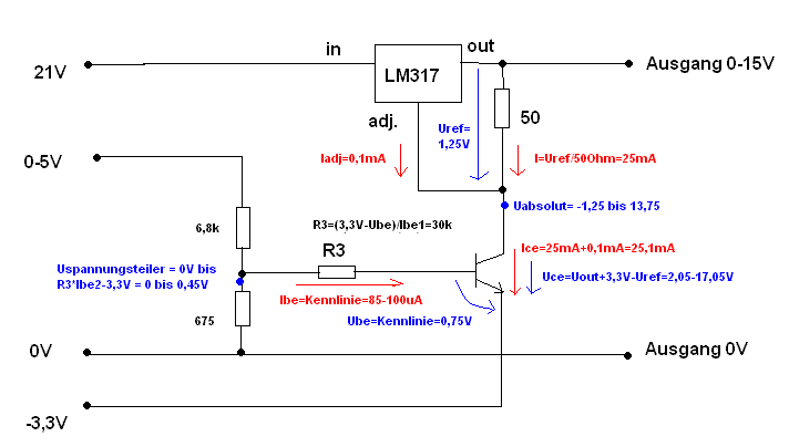

Ich will mittels PWM die Spannung am adj. am LM317 einstellen. Also PWM
> Tiefpass > 0-5V > Transe > lm317.

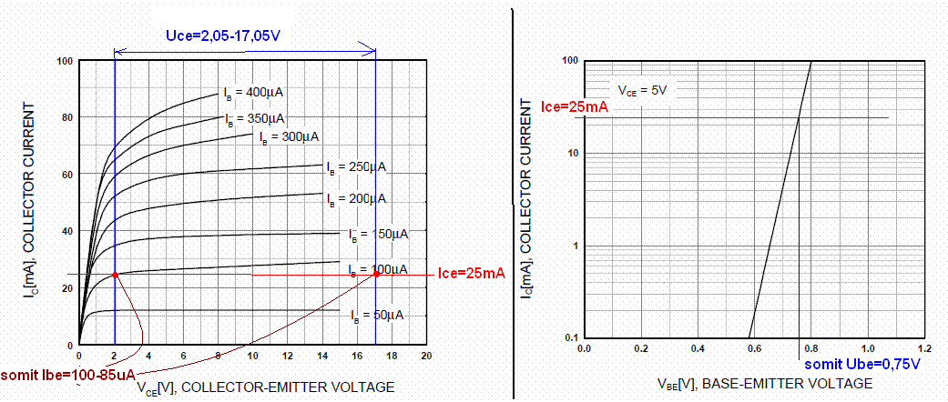

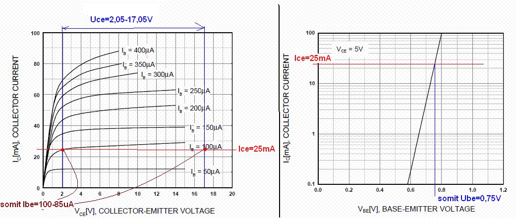

Dazu hab ich Berechnungen angestellt, siehe Anhang.
Ich wollt nur mal wissen ob das stimmen kann?
Da ich keine Kennlinien für meinen BC550 von der Firma "KEN" gefunden
hab, nahm ich einfach das Datenblatt vom BC550 der Firma Fairchild.
Ich habe allerdings ein ungutes gefühl was die stabilität der
eingestellten Spannung angeht. Ich meine Exemplarstreuungen usw. sind
kein problem, da die Spannung ja anhand des V-Meters eingestellt wird.
Aber dieser Eingestellte Wert soll natürlich nicht wegdriften oder
schwanken. Wenn jetzt zum Beispiel Uref vom lm317 sich nur leicht
ändert, dann kann ich ja alles in die Tonne treten.
Kann das funktionieren wie ich mir das gedacht habe?
gibs da eine bessere Lösung?
Und Op-Verstärker will ich eig vermeiden, wegen der negativen spannung
schlecht, wieder so ein monster-overkill-ic und wenig platz. Ich möcht
halt a schaltung mit kleine Transistoren ;)
und danke schonmal für hilfreiche Antworten!!!
von MaWin (Gast)
Genau so schlecht wie dein "Schaltnetzteil".
PWM ist einfach viel zu langsam. Ein uC der den Strom messen und per PWM
begrenzen soll komplett witzlos.
Man überlässt die Spannungsregleung und Strombegrenzung lieber der
Analogtechnik, die macht das schnell, genau und selbständig.
Man gibt per uC nur die Sollwerte vor.
Dann kommt ein normales Netzteil bei raus, was auch was taugt. Alle
Firmen machen das so. Die sind doch nicht blöd.
Dann kommt ungefähr so eine Schaltung bei raus:
http://www.produktinfo.conrad.com/datenblaetter/500000-524999/512982-sp-01-en-Netzteil_Digi_35_CPU.pdf
nicht mehr ganz modern, aber funktioniert.
Diese hier funktioniert wohl eher nicht:
http://www.avrs-at-leipzig.de/dokuwiki/projekte/labornetzteil
von Werner (Gast)
Was dir ganz entscheidend fehlt, ist ein Speicher (Induktivität), der
dafür sorgt, dass sich dein Ausgangssignal trotz der PWM nur "langsam"
ändert und eine Ist-Wert Signal, damit der µC überhaupt eine Rückmeldung
für eine Regelung hat. Wenn damit aus deiner Schaltung eine Regelung
geworden ist, wird die allerdings nicht besonders schnell sein können,
weil dein µC seine Regelroutine im Vergleich zu einer Analog-Schaltung
nur sehr gemächlich abarbeitet.
ok, dann wird dass wohl eher nix. Mich würde noch interessieren ob die
berechnungen stimmen.
> schwanken.
Dann hat es keinen Sinn, die Spannung von der BE-Strecke eines
Transistors abhängig zu machen. Die kannst du wegen der
Temperaturabhängigkeit nämlich zur Temperaturmessung verwenden...
M. M. schrieb:
> Mich würde noch interessieren ob die berechnungen stimmen.
Augenscheinlich schon. Aber sie sind nutzlos, denn kein Transistor
wird sich an die Kurven im Datenblatt halten. Der kann ja das Datenblatt
nicht lesen. Und wenns dann noch ein Transistor eines anderen
Herstellers ist...   8-O
Diese grafische Herleitung von Arbeitspunkten macht man in der Schule.
Später lernt man, dass man dort nicht alles gelernt hat... ;-)

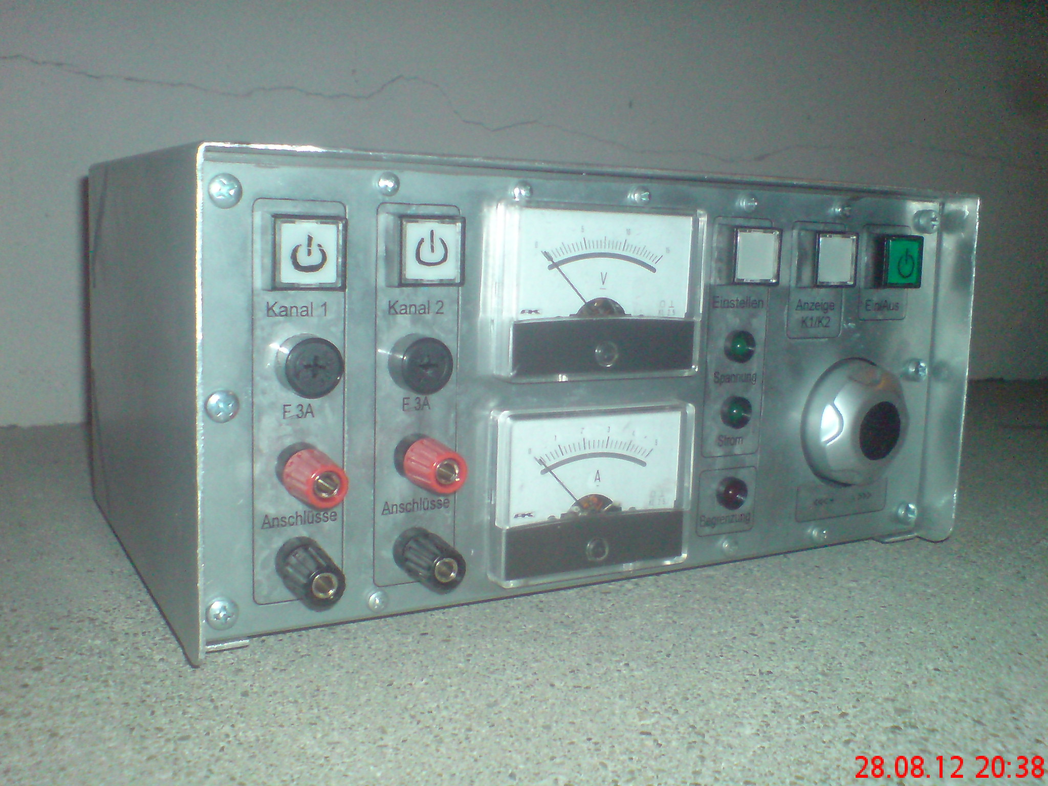

hier das versprochene Bild :)
von Harald W. (wilhelms)
Was ist das denn für ein augenloser "Grinser" auf den linken
beiden Tasten?  -)
Fragt sich
Harald
von Route_66 H. (route_66)
Hallo!
Das ist das erste Mal daß ich sehe, wie jemand Anschlüsse mit
"Anschlüsse" beschriftet. Phantasielos?
oh falsche formatierung XD
Schweizer Deutsch?
Meint
Harald
>Hallo!
Mag sein, aber sonst müsste ich die Anschlüsse mit Minus und Plus
Beschriften. Aber unter dem Schwarzen Anschluss hatte ich keinen Platz
mehr. Hauptsache es sieht gut aus! :)
