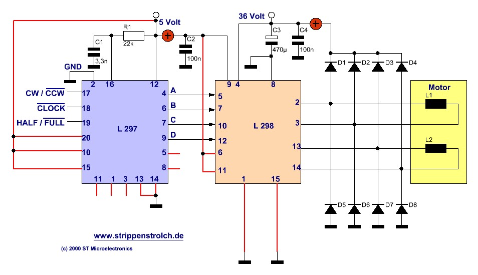

wie der Titel schon sagt habe ich ein Problem mit der
Schrittmotorschaltung
und zwar in bestimmten Frequenzbereichen spielt der Motor einfach
verrückt (er wechselt andauernd die Richtung, bleibt kurz stehen,
vibriert)
das macht er einmal von 0,8-1,2 kHz und dann wieder von 1,7 kHz an bis
zur max. Freq.
nach ewigen rätseln, überlegen und suchen weiß ich absolut nicht mehr
weiter
es scheint ein Störsignal beim Taktgebersignal zu entstehen bei L2
(Motorphase C,D) Das Signal vom Taktgeber kommt einwandfrei beim L297
rein und das Signal bei L1 (Motorphase A,B) wird nicht gestört.
Der Schaltplan befindet sich im Anhang
Ich hoffe ihr könnt mir helfen ich bin da irgendwie recht ratlos :/
Danke schon mal für jegliche Hilfe
Daefan

36V Motoren ohne Stromregelung sind langsam,
ausserdem fährst du sie vermutlich ohne Last
und ohne Bremsresonatorplatte, also kommen sie
in Resonanz.
So sind Schrittmotore halt.
Stromregelung, Mikroschritt und Bremsresonantoren
wurden nicht ohne Grund erfunden, die
allerprimitivste Schaltung tut es halt oftmals nicht
zufriedenstellend.

Mechanisches Problem?
Hast du den Motor fest in ein massives Gestell geschraubt? Wenn er frei
auf dem Tisch liegst, solltest du höchstens 1/10 des Nennstroms nehmen.

Welche Dioden hast du für die Freilaufdioden eingesetzt? Hoffentlich
keine 1N400x?
Und wie sehen die elektrischen Daten des Motors aus? Die 36V, die MaWin
in den Raum geworfen hat sind als Motornennspannung für Schrittmotoren
äußerst unüblich. Leider hat der Strippenstrolch die Stromregelung
weggelassen. Wenn du das auch so gemacht hast, musst du die
Versorgungsspannung der Endstufe passend zu den Motoren wählen und wirst
kaum auf brauchbare Drehzahlen kommen...
