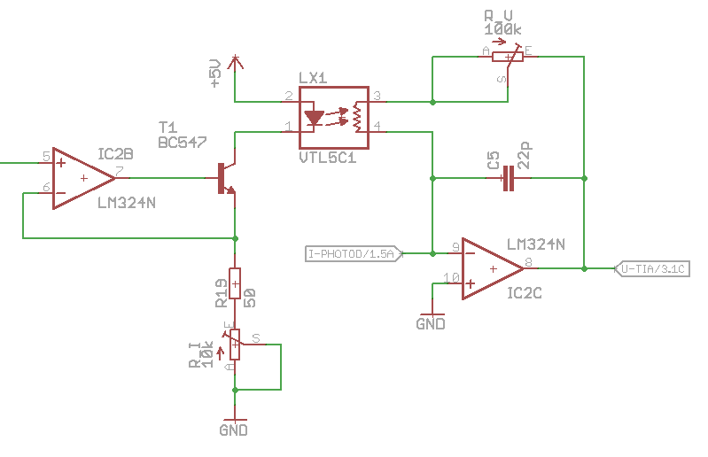

Ich hab einen einfachen Transimpedanzverstärker.
http://de.wikipedia.org/wiki/Operationsverst%C3%A4rker#Strom-Spannungs-Wandler
Am Eingang befindet sich eine Photodiode welche mit der Kathode an Masse
geschaltet ist.
Kann ich mit einen art Dämpfungsglied den Strom der Photodiode dynamisch
reduzieren?
danke
