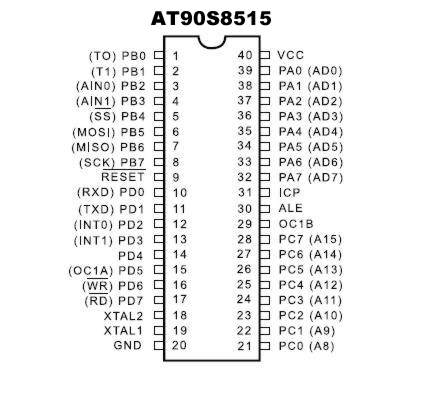

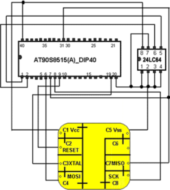

Hallo nochmal!
Habe jetzt die Bilder vergrößert.
Also ich habe einen Multiprog 2003XXL,
und eine Funcard 4(siehe Anhang)
Ich arbeite mit Bascom AVR.
Mein Problem:
Ich möchte über Serin,Daten in den internen Eeprom einlesen
(später natürlich auch in den 24LC256),und dann über Serout
wieder ausgeben.
Ich habe das Codebeispiel aus der Hilfe genommen,und alle Pins
an PortB ausprobiert.
Nix wurde in den internen Eeprom geschrieben(mit obigem Code)
Dann habe ich eine kleine Schleife programmiert,welche den
gesammten ASCII Code ind den Eeprom schreiben soll das hat geklappt.
Ich hänge da jetzt schon ewig dran.
Ich wäre euch wirklich dankbar für etwas Hilfe.
Horst
