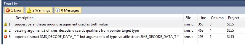

Das Projekt ist ein AVRStudio4-Projekt und ich will es im Studio5
betreiben.
Folgendes habe ich jetzt zuletzt gemacht:
Ich habe die .aps-Datei im Studio5 importiert. Nach dem Kompilieren
(habe keine Änderungen vorgenommen)sind ein Fehler und zwei Warnungen
aufgetreten (siehe Anhang), die ich bereits bei meinen vorherigen
Versuchen hatte.
Die Fehler und Warnungen kommen von der Funktion sms_decode, aber ich
kriege es nicht hin, diese auszumerzen.
Im Artikel Versenden von SMS mittels Mobiltelefon wurde unter
Download -> Software_Stand_28.12.2010 darauf hingewiesen, dass ein Bug
bei sms_decode war - kann das sein, dass der Bug immer noch da ist!?
Könnt ihr mir weiterhelfen??
Mfg Martin

Najo, man braucht eigentlich nur die Fehlermeldungen/Warnings bewusst zu
lesen
1.) suggested paranthesis around assignment as truth value
Hier warnt dich der Compiler, dass ein "Wahrheitswert" im IF erwartet
wird, also der Ausdruck entweder true (alles ungleich 0) oder false (0)
ergeben muss.
Da hier im Source ein einfaches = verwendet wird (das ist in C der
Zuweisungsoperator) und == der Vergleichsoperator ist, der true oder
false liefert. Deshalb zweiteren verwenden (solangs natürlich Sinn
macht)
2.) Hier wird einer Funktion die einen Pointer auf den einen Datentyp
erwartet ein Pointer auf einen anderen übergeben (oder im Worstcase ein
Integer). Hab mir den Code nicht angesehen sondern nur die Meldungen,
aber würd vermuten hier ist entweder der von dir erwähnte Bug zu suchen
oder es fehlt einfach ein entsprechender Cast
3.) Noch eindeutiger, er sagt dir sogar welchen Typ er er erwartet und
was er bekommt. Der typ unterscheidet sich nur durch das Schlüsselwort
"volatile", und dieses sagt dem Compiler, dass er diese Variable nicht
wegoptimieren darf, da sie außerhalb des sequentiellen Programmablaufs
(also beispielsweise in ISRs, durch Speichermanipulation oder sonst wie)
und somit für ihn nicht ersichtlich manipuliert wird.

Oh man! Thomas ich habs hingekriegt :-) Danke dir wie verrückt!!! :-)
Das sind Fehler die ich eigentlich hätte hinkriegen müssen, aber
manchmal braucht man jemanden der einem die Augen öffnet :-)
Bei den Deklarationen von sms_dec_data habe ich in der sms.h und sms.c
das 'volatile' entfernt.
Und in der entsprechenden IF-Anweisung habe ich "='+'" zu "=='+'"
geändert.
Danke!!
Gruß Martin
> und sms.c das 'volatile' entfernt.
Oh Oh, da setzt Du besser überall, wo "struct sms_dec_data" ohne
"volatile" davor steht, ein "volatile" hin.
Das wird schon nicht umsonst dortstehen.
