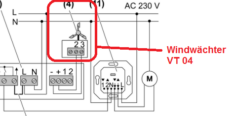

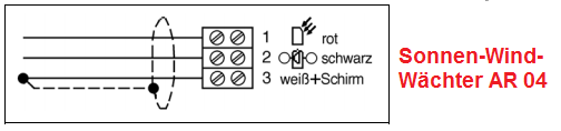

ich interessiere mich für den Sonnen-Wind-Wächter AR04 und Windwächter
VT04 der Fa. Jung. Ich möchte diesen an meine Haussteuerung anschließen
und benötige daher Infos, wie die Signale aussehen.
Ich vermute, der Windsensor ist ein Reedkontakt, der einen oder mehrere
Impulse pro Umdrehung abgibt.
Der Sonnensensor wird ein lichabhängiger Widerstand (LDR) sein.
Leider bekommt man von Fa. Jung keinerlei Infos zum Innenleben der
Sensoren. Kennt jemand zufällig diese Sensoren und weiß, wie das
Funktionsprinzip ist?
Anbei ein Bildauszug aus der Installationsanleitung der Sensoren.
Quelle: www.jung.de
Martin

Gast #2835042
Habe an meiner Installation von VT04 und AR04 einfach mal gemessen:
Dort liegen 3,3V an, welche vom eigentlich Windsensor (vermutlich) via
Reed-Kontakt gegen Masse gezogen werden.
... lässt sich prima auswerten :)
Laut Theben-Website liefert der Sensor 4 Pulse pro Umdrehung - dies habe
ich allerdings noch nicht verifiziert.
Die wirklich spannende Frage ist bei mir allerdings noch offen: Welche
Umdrehungszahl (pro Minute) entspricht welcher Windstärke?
