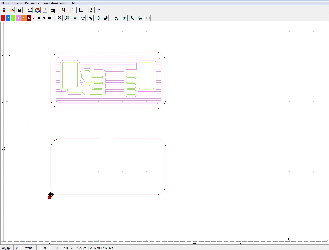

ich möchte eine in Eagle erstelle Platine fräsen.
Das klappt wunderbar mit der mill-outlines.ulp in HPGL.
Jetzt möchte ich die Platine im Nutzen mehrfach fräsen.
Leider wirft mir die ULP falsche Daten aus.

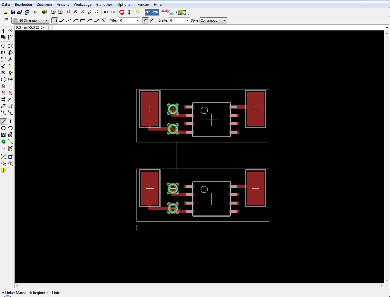

Pic1: Kopiere ich das Layout einfach, wird aber nur eine der beiden
Platine richtig umgesetzt (Pic2)

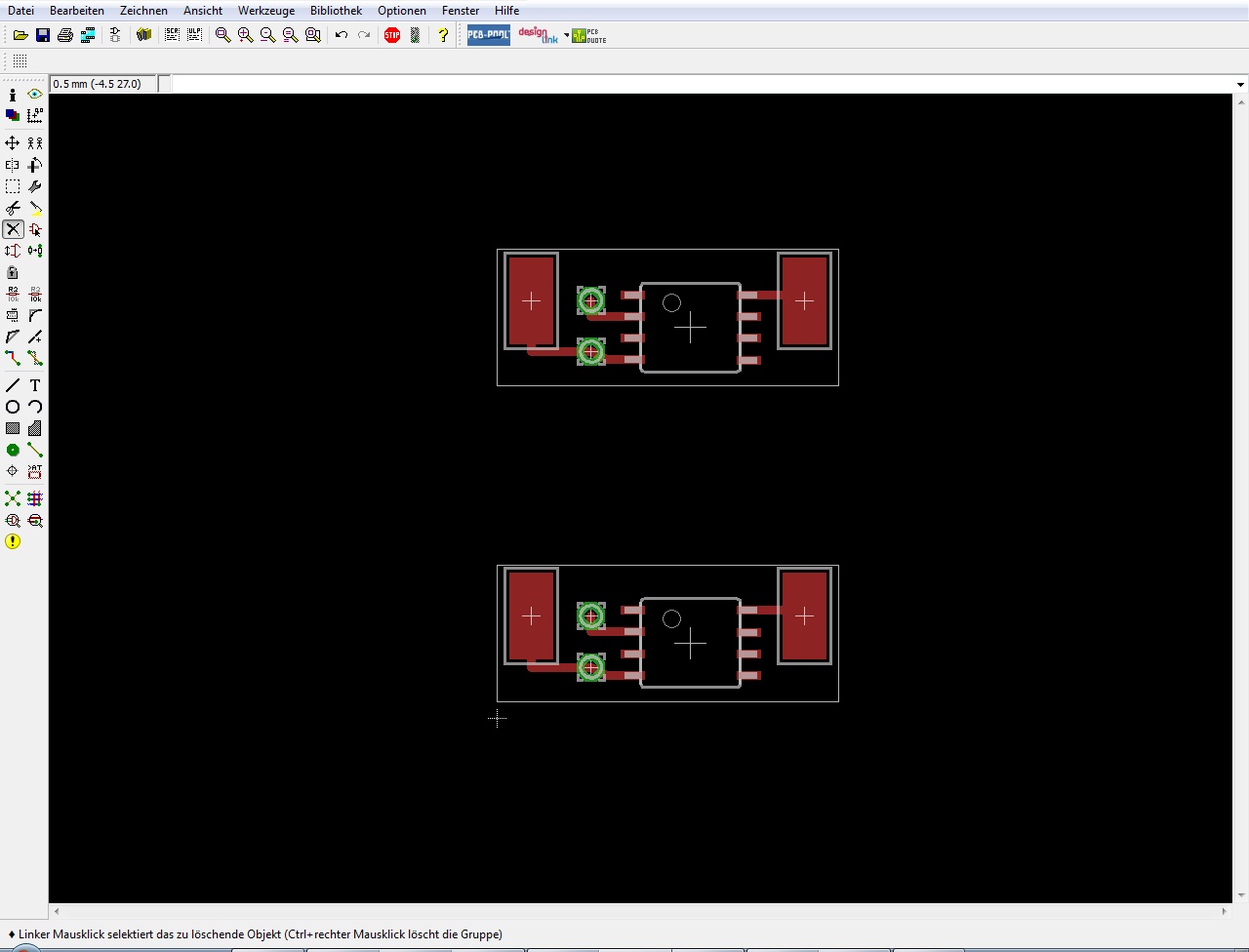

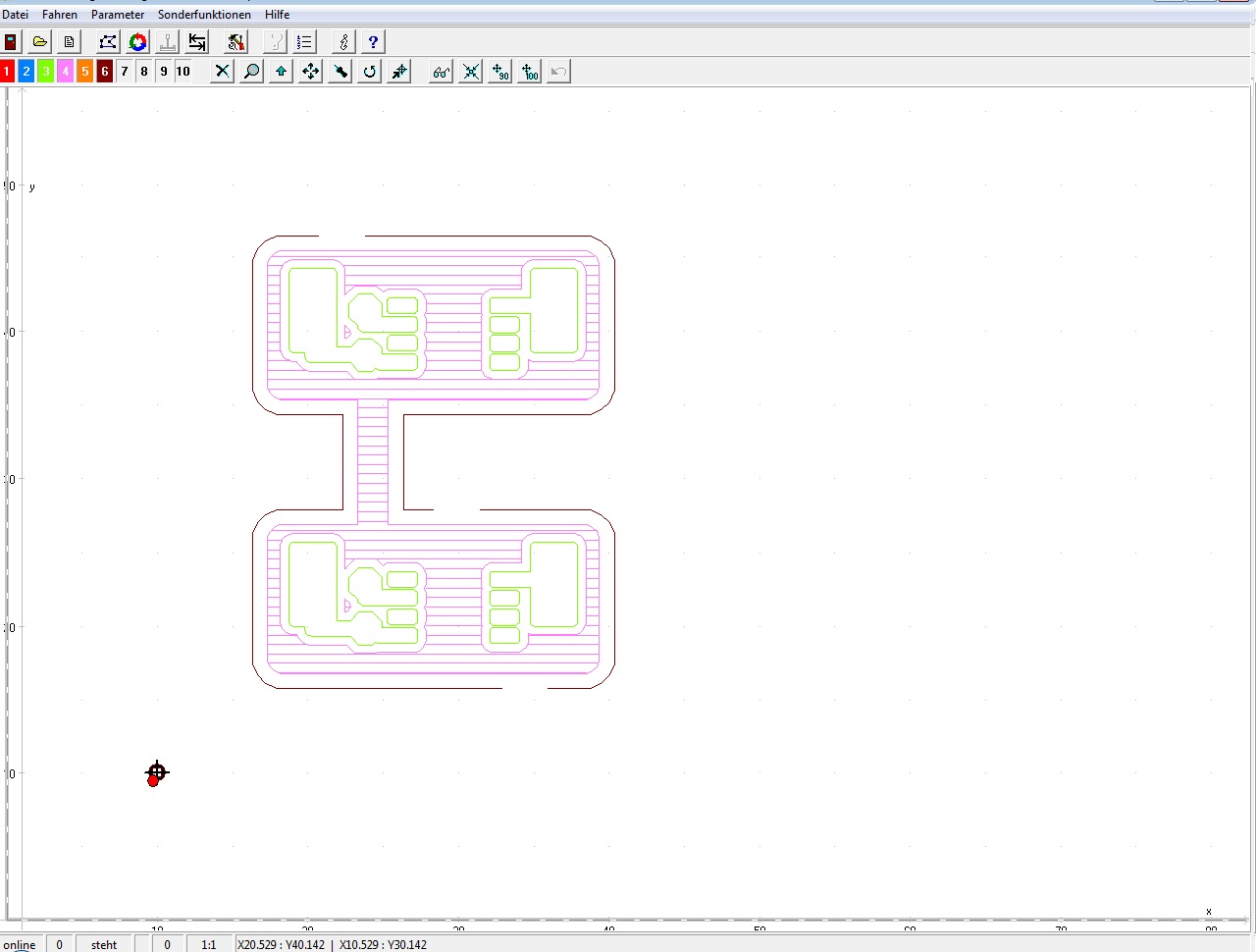

Pic3: Verbinde ich beide Layouts, werden beide Platine richtig
umgesetzt, aber der Übergang (Pic4) ist blöd. Ich will ja die Platinen
einzeln getrennt haben.
Hat jemand von euch Erfahrungen im Platinen fräsen bzw. noch eine Idee?

ich benutze zum Platinenfräsen immer das pcb-gcode.ulp.
Zeichne im Layer Milling mit der Strichbreite=Fräserdurchmesser deine
gewünschten Fäsbahnen. Dann pcb-gcode-settings.ulp aufrufen, bei
Generate Milling einen Haken und die Frästiefe angeben, Button "Accept
and make my board" -- fertig.
