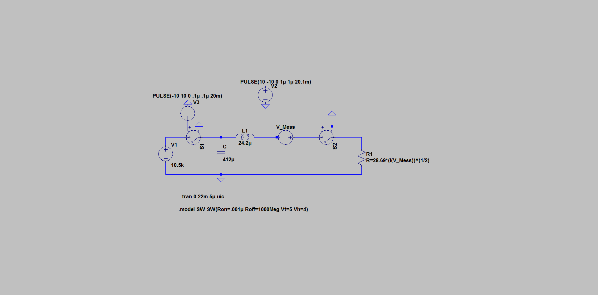

ich habe ein kleines Problem mit meiner Simulation. Im Grunde
funktioniert sie und liefert das erwartete Ergebnis, allerdings steigt
sie bei manchen Werten aus und liefert kein Ergebnis.
Die Schaltung soll letzten Endes einen Kondensatorspeicher simulieren,
der von einer Gleichstromquelle (V1) auf eine Spannung aufgeladen und im
Anschluss über einen Lichtbogen (R1) entladen wird.
Bisher hat die Simulation funktioniert, erst gestern hat sie nach dem
Verändern der Parameter von V1, C und L1 keinen Ausgangsstrom (I über
R1) mehr angezeigt. So wie es aussieht, schaltet S1 (und wahrscheinlich
auch S2) nicht mehr (Spannung hinter S1 ist die ganze Zeit 0. Erklären
kann ich mir dies nicht, da bereits kleine Änderungen der Werte wieder
einen Ausgangsstrom liefern.
Schau dir mal die Netzliste an. Vermutlich ist da ein Knoten mehr
verzeichnet als du vorgesehen hattest. Dann ist da nämlich "eine
Verbindung lose", weil das Schaltplan-Zeichentool nicht fehlerfrei ist.
Kannst auch mal mit F8("Bewegen mit Leitungen") schauen, ob irgendwo was
nicht verbunden ist.
Danke für den Tipp, ich hab alles überprüft, aber das Problem tritt nach
wie vor auf. Meistens reichen zwar kleine Veränderungen von C aus, um
wieder Ergebnisse zu bekommen, aber ärgerlich ist es trotzdem.
Ich glaub ich hab es jetzt- es gab beim Startwert Probleme, obwohl die
Quelle zu Beginn der Simulation nicht im Kreis hängt, hat sich das
Programm daran totgerechnet. Mit der Einstellung, die externe DC-Quelle
bei 0V zu starten klappts bis jetzt ohne Probleme. Vielen Dank für die
Hilfe!
