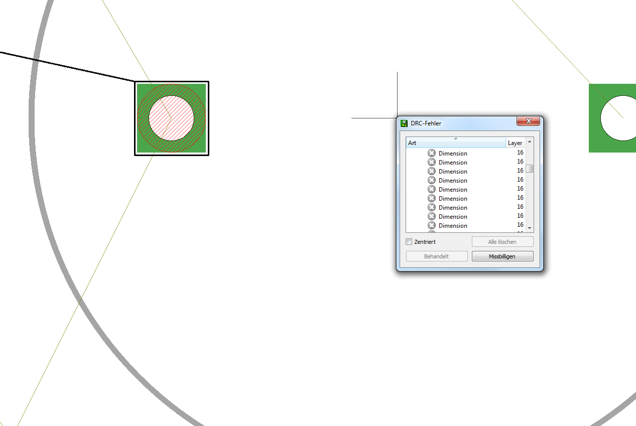

ich bin dabei ein PCB-Layout mit Eagle zu erstellen. Nun hat der drc
allerdings einige Fehler ermittelt! u.a. Dimension error wodran kann das
liegen? Was könnte ich bei der Erstellung des "selbst erstellten"
Bauteils falsch gemacht haben?
Gast #2831272
Ok ich hab die "zusätzliche" Bohrung durch das Pad entfernt. ich hab das
Layout dann verworfen und von der Schematic neu erstellt aber die Fehler
sind noch immer vorhanden. Muss ich das geänderte Bauteil in der
Schematic noch mal aktualisieren oder gar die Schaltung neuzeichnen?
Gast #2831357
cool jetzt hat das geklappt. Danke

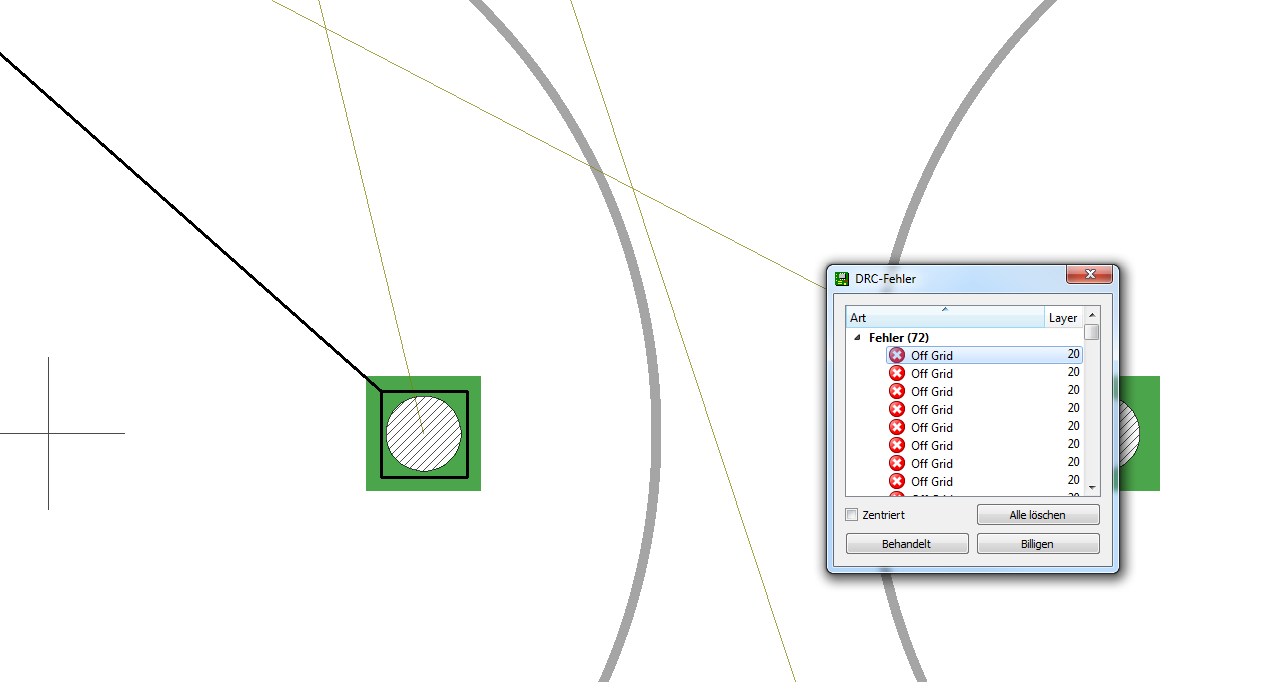

ich hab aber immer noch 72 Fehler, die durch den drc angezeigt werden.
Off-grid was heißt das? Also wo kann ich dafür sorgen, dass alles im
grid ist?
#2831486
@  Thore M. (Gast)
Aus Raster. Also die Bauteile liegen nicht auf dem aktuell eingestellten
Raster. Ist aber nicht wirklich kritisch.
>Nein wieso wofür ist das denn im Layer20?
Damit werden die Umrisse der Platine dargestellt und dann vom Eagle
geprüft. Siehe Handbuch.
