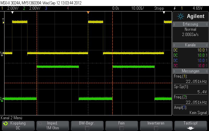

Hallo!
Ich möchte mittels einem AT90PWM3B einen High-Low-Side-Treiber
ansteuern.

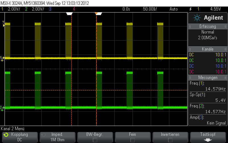

Das Problem ist, ich bekomme keine durchgängige (über die Zeit) PWM.
In den einzelnen Blöcken funktioniert die High bzw. Low-Side Steuerung,
jedoch habe ich bei größerer Zeitauflösung (am Oszi) zwischen den
einzelnen PWM-Blöcken eine OFF-Zeit.
Kann mir jemand sagen, wie diese zustande kommt, bzw. was ich in meinem
Code falsch mache?!
Bin über jede Hilfe dankbar!

Wo sind die Interrupt-Routinen??
Andere Frage... du hast die Totzeit so angegeben:
DEAD_TIME = 0.00001;
Wenn ich da als Einheit Sekunden annehme, ist die Dead-Time 10us. Das
ist genau die Summe zwischen den beiden Impulsen. Wäre also korrekt...
Dann hast Du
DUTY_CYCLE = 0.20;
Sind das Prozent (bzw. Anteilig also 20%) oder Sekunden?
