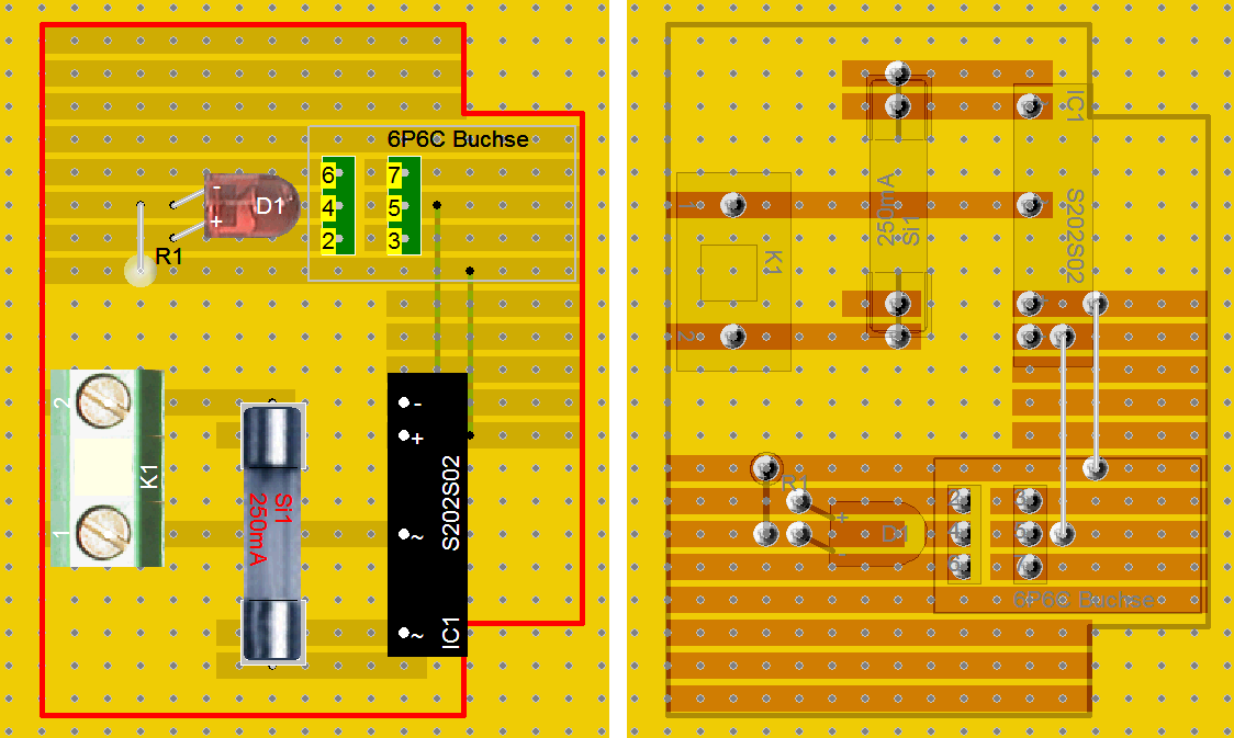

Für einen häufiger stattfindenden Schaltvorgang eines rein ohmschen
Verbrauchers benötige ich einen per Mikrocontroller ansteuerbaren
Schalter.
Bei z.B. ELV gibt es da ja eine fertige Lösung in Form eines
Stecker-Steckdosengehäuses, die allerdings auf einem Relais basiert.
Eine käufliche Lösung mit einem verschleißfreien SSR (die mir wesentlich
lieber wäre) habe ich bisher leider noch nicht gefunden.
Nach dem Studium der vielen Beiträge hier zum Thema 230V, habe ich einen
kleinen Prototypen auf Streifenraster geplant, der in ein
Stecker-Steckdosengehäuse passt, das Layout habe ich angehängt.
Die Ansteuerung erfolgt über eine 6P6C (RJ12) Buchse, bei der zunächst
nur Pin2 (Schaltsignal) und Pin5 (GND) zur Ansteuerung des SSR genutzt
werden. Die zusätzliche LED soll signalisieren, dass das SSR angesteuert
wird.
Ich habe insbesondere die Themen und den Artikel zum Thema
Leiterbahnabstände bei 230V gelesen und beim Layout berücksichtigt.
Trotzdem würde ich mich freuen, wenn vielleicht noch mal jemand für ein
Feedback drüberschauen könnte. Vielleicht habe ich ja doch noch etwas
übersehen.
Die überflüssigen Leiterbahnen auf der Streifenrasterplatine im 230V
Bereich sollen einfach abgezogen werden, das geht nach ersten Versuchen
sehr gut, wenn man einmal den Anfang gefunden hat.
Was meint ihr, könnte man das so aufbauen und einigermaßen gefahrlos
betreiben?
