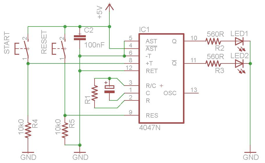

Ich habe heute versucht diese Schaltung mit einem 4047 auzubauen:
(Über der Grafik steht: [Quick update - in the schematic below, also
connect 4047 pin 14 to +5V])
Aber es will einfach nicht funktionieren... Hat jemand eine Schaltung
für irgendeinen IC von der er sicher weiß, dass sie funktioniert (Wenn
möglich mit 3V)?
Oder kennt jemand eine gute Software, mit der ein Anfänger Schaltungen
mit solchen ICs simulieren kann?
Die Schaltung verhält sich übrigens sehr merkwürdig, mal wird
getriggert, mal nicht, manchmal triggert sie obwohl ich den Taster nicht
betätige. Kann es sein, dass eins meiner Teile kaputt ist? Ähnliche
Probleme hatte ich schon mit einem NE555.
OP #2833378
Vielen Dank für die Antwort, es geht aber leider trotzdem nicht :-(
Kennt denn niemand eine Funktionierende Schaltung? :-(
Oder noch besser einen Simulator, welcher den 4047 unterstützt, dann
könnte ich testen ob es in der Theorie geht und der Fehler im Aufbau
liegt.

OP #2833457
Hurra es geht :-)
Sorry, aber das wusste ich nicht...
Der 4047 scheint allerdings sehr empfindlich auf den Eingangsimpuls zu
reagieren.
Ich habe einen 0.1uF Keramikkondensator an Pin 8 gehängt, allerdings ist
die Schaltung immernoch sehr empfindlich (ich bin scheinbar geladen).
Gibt es eine gute Möglichkeit das zu umgehen?
Vielen Dank für eure Hilfe :-)
Gast #2834114
Hast du zwischen den Versorgungspins, also VCC und GND einen 100nF bzw.
0,1µF Kondensator gepackt? Am besten einen Keramikkondensator.
Ansonsten das hier machen:
Ground Check schrieb:
> R1 und C vergrößern?
Gast #2834260
Das gefällt dem CMOS-IC überhaupt nicht, du mußt dich dauerhaft
entladen.
Statische Aufladung nach Erde ableiten, deine Experimentierunterlage
sollte entsprechend gestaltet sein: Druckknopfanschluß zum
PotentialEarth, Handgelenkmanschette oder nassen Finger an den
Schutzkontakt tippen.
