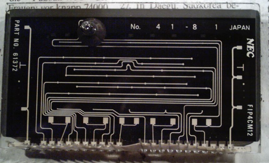

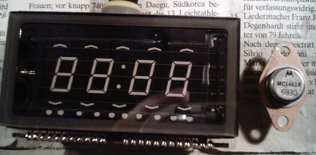

VFD NEC FIP4CM12
NEC_FIP4CM12.PDF Vakuumfluoreszenzanzeige
NEC Großdisplay Grossdisplay BN: 90331 Part No. 61372
Ist ein typisches Uhren- / Weckerdisplay.
ich mache mal Leichenschändung ...
ich habe genau dieses Display (VFD NEC FIP4CM12) heute beim Aufräumen im Keller gefunden. Ich habe dafür keine Verwendung.
Das Display scheint unbenutzt zu sein (keine Lötzinn-Spuren an den Beinen)
--> kann das jemand gebrauchen? Bitte PN mit Mail-Adresse schicken.
