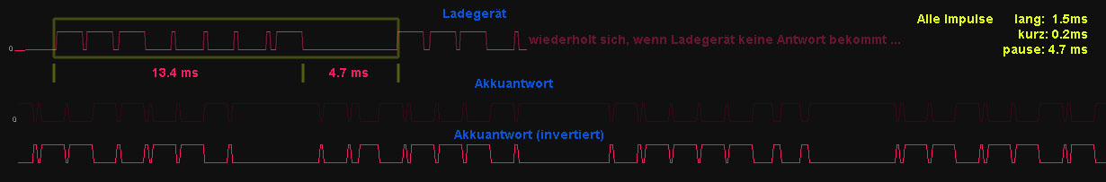

hallo,
habs ähnlich im analog-teil hier schon mal gefragt. versuche es hier
aber auch mal:
hat jemand ne ahnung, was das fürn protokoll sein könnte?
(eindraht!, bidirektional, 5v, bosch akku-rasenmäher).
vielleicht siehts ja einer sofort ...
m.

Sieht wie ein modifiziertes One-Wire aus. Soweit modifiziert, dass
keiner auf die Idee kommt, das mit einem einfachen UART nachzumachen,
was bei One-Wire bekanntermaßen funktioniert. Langsam und "rückwärts",
da die Synchronisation immer am Bitende kommt.
Zwischen zwei Pausen sind immer 8 Pulse zu sehen.
High = langer Puls von Bitanfang bis Bitende
Low  = kurzer Puls am Bitende
Wenn man ein Schieberegister im Prozessor baut, kann man "in die
Vergangenheit sehen". Immer wenn eine fallende Flanke kommt, schaut man
in die Vergangenheit, ob da an entsprechender stelle eben High-Pegel war
oder eben Low.
Dir geht es vermutlich eher darum, den Akku zu emulieren.
Vielleicht nützt dir IRMP und IRSND was. Damit kann man
IR-Fernbedienungen emulieren und Fernbedienungscodes decodieren.
Vielleicht findet sich da ein Protokoll, wenn man sich die von dir
geplotteten Signale als Austastsignal für den bei IR-Fernbedienungen
üblichen 40kHz-Träger sieht.
