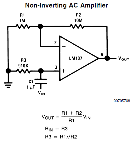

Servus zusammen,
ich habe eine Frage zur Schaltung des "Non-Inverting AC Amplifier" auf
S2. der Application Note 31 von TI (
http://www.ti.com/lit/an/snla140a/snla140a.pdf ).
Hier heisst es, dass R3 = R1 || R2 ist oder sein soll.
Ist das eine Forderung? Wenn ja, warum soll das so sein?
Auf der Seite http://www.elektronikinfo.de/strom/op_rauschen.htm werden
verschiedene Szenarien durchgespielt um die Auswirkungen auf das
Rauschen zu untersuchen. Es wird nie darauf geachtet das R3=R1||R2 ist.
gruß
Flo

Ich habe mal die betreffende Stelle hier als Bild eingefügt.
Mir geht es darum, dass ich einen Mikrophonvorverstärker mit
Verstärkungsfaktor 1000 auslegen will. Als Operationsverstärker nehme
ich den LM837.
G=1000 und R2 als 10M gewählt -> R1 ~10k
-> R3 muss demnach R1||R2 = 9,99k sein
Jetzt ist die Anforderung aber, dass bei Spannungsanpassung der
Eingangswiderstand des Vorverstärkers mindestens 10 mal so groß ist wie
der Ausgangswiderstand des Mikrophons. Dieser ist nominell 4,4k (2,8k -
6,8k) laut Datenblatt. Somit müsste R3 mindestens 44k haben. Damit wäre
R2 = 100M!
Wenn R3 = R1||R2 nicht erfüllt sein muss, dann könnte R3 zu 44k gewählt
werden und R1 zu 1k und R2 zu 1M.
Ein weiteres Problem stellt sich raus, dass das
Verstärkungs-Bandbreite-Produkt bei einem Verstärkungsfaktor von 1000
Probleme macht. Ich baue den Verstärker also zweistufig auf mit G=100
und G=10. Hat jemand eine Idee wie ich das Rauschen nach der Anleitung
http://www.elektronikinfo.de/strom/op_rauschen.htm dann berechnen kann?
gruß
