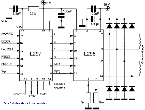

mein Schrittmotor (42BYGHW811) zittert. Dazu gibt es zuhauf
Foreneinträge übers gesamte Internet verteilt, aber ich finde einfach
nichts was mir helfen könnte oder wie ich es in meinem konkreten Fall
umsetzen muss. Ich steuere den Motor mit einem L297 + L298 an.
Angeschlossen ist alles wie auf dem Datenblatt des L298. Mein Arduino
hängt am Clock Pin des L297.
Die Sensorwiderstände Rs sind 0.5 Ohm stark. 2.5A schafft der Motor,

Das hier ist der Schaltplan:
http://www.rn-wissen.de/images/7/77/L298standard.gif
Ich habe also alles so umgesetzt.

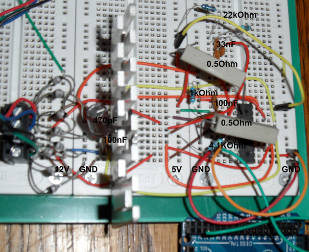

OP #2833957
Das ist mein zugegebenermaßen ziemlich verunstaltetes Breadboard (die
Kabel und alles ordentlich zu verlegen muss ich auch noch lernen^^).
Also eben habe ich beobachtet, dass wenn der Jumper vom Clock Pin frei
in der Luft hängt , der Moter sich nicht bewegt und er sobald man ihn
ins Arduino an einen Pin anschließt der LOW ist die Welle des Motor
regelrecht verrückt spielt. Wenn ich den Jumper anfasse, steppt der
Motor wie geschildert mit 1/3 Umdrehung pro Sekunde in die vorgegebene
Richtung.
Irgendetwas stimmt hier doch an der Masse nicht! Zwischen Clock und
Masse habe ich 1 Volt gemessen....?
Gast #2833963
>Richtung.
Wenn das passiert, dann ist die ganze Verkabelung Mist. Einstreuungen
von 50 Hz durchs Berühren sollten bei guter Masseführung, niederohmigem
Aufbau und simpler Leitungsführung nicht möglich sein. Bei Dir passierts
aber.

#2834431
oops!
Verlangst Du von dem Kabelverhau wirklich das er einen 2A Schrittmotor
vernuenftig bewegt?
Du musst beim Design eines Schrittmotortreibers die selben Dinge
beachten die auch beim Design eines Schaltnetzteils zutreffen. Das ist
letztendlich das selbe Prinzip.
Speziell den Teil nach dem L298. Mach da mal die Kabel weiter
auseinander.
Das der Logikteil sehr empfindlich ist hast Du ja schon gemerkt.
Mit dem PC Netzteil ist das auch so ne Sache. Wenn das schon ein etwas
aelteres Semester ist, reichen die C's darin sicher nicht mehr aus um
den Mist den der Steppertreiber produziert zu kompensieren.
Mach mal an die 12V Versorgung des L298 einen grossen Elko + 100nF in
parallel, und an die Versorgung der 5V einen Elko > 100uF + 100nF
parallel.
Gast #2834441
hab schon sehr seltsame Effekte mit höheren Strömen bei Steckbrettaufbau
gehabt! Würde empfehlen alle Verbindungen, die höhere Ströme leiten
(L298, Shunts, ...) zu löten.
