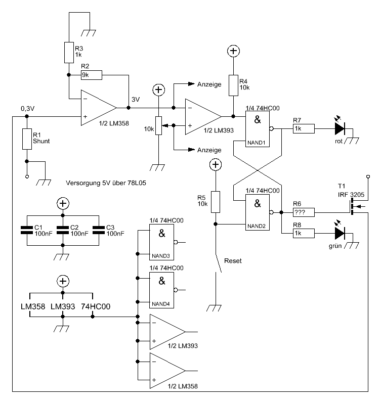

Hallo Forum,
ich bitte um einen prüfenden Blick auf meinen Schaltplan. Das Ganze soll
eine elektronische Überstromsicherung sein welche an den Ausgang vom
Labornetzteil angeschlossen wird und bei Überstrom abschaltet. Die
Schaltung hat eine eigene unabhängige Versorgung
(Steckernetzteil+78L05).
Mich plagen konkret folgende Sorgen:
- Kann das mit dem MOSFET überhaupt so funktionieren oder sollte ich
doch besser einen Transistor+Relais (doof weil höherer Stromverbrauch)
nehmen?
- Wenn 1. OK ist, wie groß muss R6 sein?
- Kann ich die Eingänge der nicht benutzten ICs einfach so auf Masse
legen?
- Sonstige Fehler?
Ich wünsche ein bastelreiches Wochenende!
Gast #2835005
> nehmen?
Ja. Der MOSFET sollte aber ein Logic-Level-Typ sein. Du hast nur 5V und
am Shunt fällt ja auch noch etwas ab. Der IRF3205 ist hier nicht
wirklich geeignet, auch wenn es im Einzelfall bei geringen Strömen (du
hast keinen Wert angegeben) funktionieren mag.
Unkritisch. Nimm 50Ω.
> legen?
Sollte man sogar tun.
> - Sonstige Fehler?
Auf Anhieb: nein.
Gast #2835032
Das mit dem LogoicLevel Typ wäre also geklärt,
aber ein LM358 mit 3mV Offsetspannung damit ein Komparator mit 2mV
Offsetspannung ein grösseres Signal bekommt ?
Was soll der Unsinn ?
Der Komparator ist genauer als der OpAmp, und schneller wird die
Schaltung durch den OpAmp auch nicht. Lass ihn weg, und vergleiche mit
dem Komparator von 0V bis 0.5V.
Auch das FlipFlip macht die Sache nicht schneller, und man will schnell
abschalten bei Kurzschluss.
  |     +12V (präzise, weil als Vergleich benutzt)
Last   |  |
  |  Tast 2k
  I|---(--+--------+
  |  100k 19k      |
  +-1k-+--(--|-\   |
Shunt 1kPoti-|+/
 GND     GND
So schaltet sich der Komparator selbst in Selbsthaltung,
und das FlipFLop entfäöllt, zudem schaltet der Komparatir
den MOSFET derutlich schneller aus.

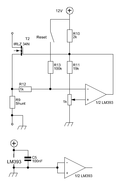

Gast #2835076
Ach Mensch, da war ich schon ganz stolz meine erste Schaltung und "nur"
den FET falsch und dann kommt MaWin und kritisiert (sicherlich zu
Recht!) alles kaputt. :-(
Ich bin Anfänger und streng nach Lehrbuch vorgegangen: verstärken,
vergleichen, Zustand speichern... Offsetspannungen sind für mich
Neuland.
OK, erstmal das Ganze als richtiger Schaltplan, mit den
ASCII-Zeichnungen hab ich so meine Mühe. Richtig abgezeichnet?
Irgendwie ist diese Schaltung zu trickreich für mich. Nehmen wir an der
Strom wird zu hoch, die Spannung am negativem Eingang übersteigt die am
Positiven, der Komparator schaltet auf Masse durch, der FET sperrt und
gleichzeitig wird die Spannung am negativem Eingang 0 weil der Knoten
R10-R11 auf Masse liegt (was ja für die Selbsthaltung sorgt). Wie kann
ich jetzt die Schaltung resetten in dem ich einen Impuls auf den
positiven Eingang lege? Ich bräuchte dazu doch eine Spannung kleiner
als e+, in diesem Fall also kleiner als 0 und die habe ich nicht. Imho
gehört da ein Impuls auf e+...
Und warum 12V, reichen 5V nicht auch wenn man einen LogikLevelFET nimmt?
In dem Schaltplan fehlen jetzt zwei Sachen: Die LEDs und meine Anzeigen
(Drehspulinstrumente, 700Ohm, 150µA Vollausschlag). Kann man das da noch
irgendwie hinzufügen ohne die ganze Schaltung zu sabotieren?
Du schreibst zudem deine Schaltung wäre schneller, logisch das Signal
hat einen kürzeren Weg, aber über welche Größenordnungen reden wir bei
den zwei Versionen? µs vs. ms?
Gute Nacht.
Gast #2835086
> Ich bräuchte dazu doch eine Spannung kleiner als e+,
Daher ist der Taster ein Öffner...
Es liegen einige Millivolt am anderen Eingang, weil der Komparator bei
2k Belastung nicht ganz auf 0V zieht, und der Eingang hat 0V wenn sie
100k nach +12V gekappt werden.
Natürlich, dann muß man die Widerstandswerte umrechnen. Aber so tut es
ein normaler MOSFET.
Natürlich sollen es us sein, meine Schaltung ist etwa drei mal so
schnell wie deine.
>  Die LEDs
Last   |  |            |             |
  |  Tast 2k          10k            2k
  I|---(--+--------+   |             |
  |    |  |        |   +--|+\   rot  |
  |  100k 19k      |   |  |  >--|<|--+
  +-1k-+--(--|-\   |   |     +--|<|--+
  |       |  |  >--+  10k    |  grün
Shunt 1kPoti-|+/       |     |
 GND     GND          GND   GND

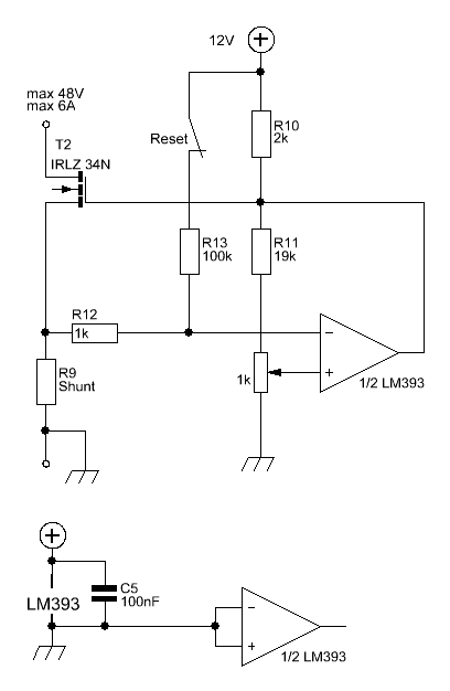

#2836033
Entweder im Schaltplan oder bei mir ist ein Denkfehler:
Lasst uns mal zusammen die Schaltung durchdenken:
1. Es fliest zuviel Strom, eine Spannung an der Sense (R9) entsteht.
2. Der Comp. zieht den Ausgang auf etwas über 0V.
3. Der NMOs Schaltet ab.
4. An R9 fällt keine Spannung mehr ab (exakt 0V)
5. Der Comp schaltet den Ausgang auf High
6. And the loop starts again at Point 1.
Spricht die Sache oszilliert, der FET wird heiß, nichts schaltet ab.
Außerdem verstehe ich die Sache mit dem RESET nicht. Der Soll den
ausgang ja wider einschalten. Aber Wenn an (-) die Spannung höher wird,
dann schaltet der doch den FET aus.
Gast #2836681
Ah OK, jetzt verstehe ich... Mensch nochmal, von dir kann man richtig
was lernen! Korrigierter Schaltplan für weitere Diskussionen im Anhang
(hab da jetzt den IRLZ34 drin auch wenn ein Nicht(!)-LL auch reichen
würde).
> schnell wie deine.
Ok. Wobei es für meine Zwecke wohl nicht auf ein paar µs ankommt (wenn
dann das erste Bauteil in Rauch aufgeht werde ich dann feststellen dass
doch...)
>> und meine Anzeigen (Drehspulinstrumente, 700Ohm, 150µA Vollausschlag
> Ähm, das ist jetzt eher blöd...
Hm, das ist leider ein KO-Kriterium, ich muss den maximalen und den
aktuellen Strom ja irgendwie ablesen können.
Ich denke ich mache folgendes:
- Die MaWin-Schaltung nur auf Steckbrett aufbauen und mittels DSO die
Geschwindigkeit messen und die Schaltung "erforschen".
- Meine Schaltung aus dem ersten Entwurf "richtig" (=auf Lochraster)
auf- und ins Netzteil einbauen. Sie braucht zwar ein paar mehr Bauteile
und ist langsamer aber ich habe meine Anzeigen. Wenn es mal richtig
empfindliche Bauteile zu schützen gilt kann ich ggf. ja immernoch auf
MaWin's Version zurückgreifen, ist ja schnell zusammengesteckt.
HildeK schrieb:
> Anfänger schrieb:
>> Wäre der IRLZ 34N geeignet?
> Nein, der ist zwar mit 4,5V gut durchsteuerbar, hält aber keine 80V aus.
Ah OK, jetzt weiß ich worauf es ankommt. Hm, der nächstbessere aus der
Liste ist der IRLU3410, der hat aber ein deutlich schlechteres RdsOn und
würde bei max. Strom ca. 0,6W verbraten. Ich denke ich beschränke mich
auf 48V (wann braucht ein Anfänger schon 80V?) und nehmen den IRLZ34N,
der hat ein schön kleines RdsOn und ist Logiclevel.
und zieht dabei den Knoten R10-R11 auf Masse, übersehe diese Verbindung
nicht.
ja, aber über den Taster (Öffner) und R13 liegen da volle 12V am
Eingang.
Damit erübrigt sich auf dieses hier:
Gast #2836929
Ja, aber am Eingang des OpAmp liegen mehr als 0V weil
ein Spannungsteiler 1:100 auf 12V existiert, also ca. 0.12V.
Nein, weil der Ausgang des Komparators ca. 6mA nach Masse
ableiten muss, woraufhin an ihm ca. 0.5V abfallen, wovon
ca. 1/20tel an  den anderen Komparatireingang kommen,
also 0.025V, was weniger als 0.12V sind.
Bis der Taster gedrückt wird, dann sind 0V weniger als 0.025V,
und zwar im für den Komparatir erkennbaren UNterschied.

> Unser 9V Trafo muss also 1.8A aufgedruckt haben, also 16.2VA liefern
> können, um nach Regelung 5V/1A zu liefern.
Was ist denn jetzt richtig, muss man den Strom über die entnommene
Gesamtleistung berechnen oder nimmt man einfach den Nennstrom den das
Netzteil liefern soll *1,8? Irgendwie ist mir das unklar. Nennstrom in
meinem Falle sind 10mA.
#2843336
@  Anfänger (Gast)
>Das ist die Version von MaWin die aufgrund der fehlenden Anzeigen nicht
>geeignet ist.
Vielleicht doch, wenn man es richtig macht.
> Ich baue die Version aus meinem ersten Post (und die
>MaWin-Version aber nur auf Steckbrett zum Vermessen).
Der MaWin hat schon ein paar wichtige Punkte genannt. Wenn du zusätzlich
eine Anzeige willst, muss man das anders machen.
> Real sogar noch deutlich weniger, so um die 1uA.
>Wow. Ich hab als Anfänger einfach keine Idee, ist ja Wahnsinn wie wenig
>so ein Gatter braucht.
Solange es nicht schaltet. Wenn es mit vielen, vielen MHz schalten muss,
braucht es schon etwas Strom.
Gast #2843339
Wie meinst du das?
Funktioniert meine Schaltung nicht? Die Kommentare bzw. MOSFET habe ich
beachtet und dass das Ganze etwas langsamer als seine Schaltung ist weiß
ich auch. Hab gerade die ganzen Teile in meine Einkaufsliste
eingetragen, jetzt noch Änderungen wäre doof.
OK, deshalb steht im Datenblatt wohl auch "quiescent".
Kannst du noch ein Wort zur Trafodimensionierung verlieren?
Schönes WE!

Der OPV zur ANZEIGE liegt parallel zum Komparator, beide sind direkt am
Shunt angeschlossen. Somit hat man eine (langsame) Anzeige und
gleichzeitig eine schnelle Überstromabschaltung.

Gast #2843378
> Wenn du hier schon für Änderungen zu faul bist, wirst du es im
> Elektronikhobby nicht weit bringen und viel Frust haben.
Das ist unfair. Bei aller Entwicklung, irgendwann muss man auch mal
fertig werden. Meine Schaltung von ganz hat zumindestens keine
offensichtlichen Fehler und sollte funktionieren. MaWin schrieb bei
seiner Version es wäre nicht möglich meine Anzeigen unterzubringen, also
fällt diese Schaltung (so gut sie auch ist) weg und die von mir wird
gebaut. Punkt.
> Du musst erstmal VIEL lernen
Das ist schon klar.
> Dazu müsstes du vor allem mal KLAR dein Ziel aufschreiben. Siehe
> Netiqette.
OK: Ich brauche 10mA @ 5VDC. Klassisches Netzteil
Trafo-Gleichrichter-Siebelko-78L05. Der Trafo muss 9V haben, aber wie
viele VA? Das ist die Frage.
> P S Diese knallharte EIN/AUS Stromabschaltung ist alles anderes als
> üblich und oft nicht gewünscht. Ein Labornetzteil [...]
Ich weiß, ich habe so ein Netzteil und finde diese Funktion überhaupt
nicht praktisch. Ein direktes Abschalten finde ich besser. Deswegen wird
jetzt die obere Schaltung gebaut und an den Ausgang vom Netzteil
gepackt.
9V*10mA = 90mW. Pi mal Daumen reicht vielleicht das Dreifache, 270mW.
Ein 0,35 oder 0,5VA Trafo sollte reichen.
Pro mA braucht man ca. 10uF Pufferelko, hier also 100uF. 78L05 dran,
fertig.
>nicht praktisch.
Der Rest der Elektroniker schon. Aber du musst es ja wissen.
Gast #2843405
Danke.
>>nicht praktisch.
Ich werde ja sehen wie praktisch es ist.  ;-)
Btw. ist das ja nur ein Zusatz, das Labornetzteil bleibt unangetastet.
Kann also jederzeit die Stromregelung nutzen wenn ich sie brauche...
