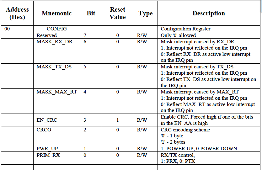

mal wieder ich mit einem seltsamen Problem... Kann mir bitte jemand
helfen? :-)
Ich habe zwei RFM70-Module an zwei Atmega168pa. Das ganze funktioniert
wunderbar per polling in der main-Schleife:

Jetzt habe ich das ganze auf Interrupt umgebaut:
Interrupt initialisieren:
EICRA = (1<<ISC01); // falling edge
  EIMSK = (1<<INT0);
  sei();
RFM70-Modul initialisieren (Ausschnitt):
{ (0x20|0x00), 0x0F }, //Enable CRC ,CRC=2byte, POWER UP, RX
Und noch die Interrupt-Routine:
ISR(INT0_vect)
  receivePayload(buffer);
  uart_puts((char*)buffer);
  uart_puts("\n\r");
  PORT_LED ^= (1 << LED);

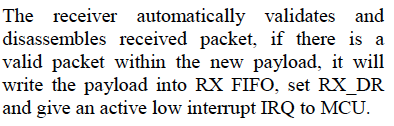

So, das sollte das wichtigste sein. Jetzt zu den mysteriösen Dingen....
Anfangs hat das gar nicht funktioniert, dann plötzlich doch. Was aber
extrem seltsam ist, ist folgendes. Es ist dem RFM70 völlig egal, ob ich
die Interrupts aktiviere ("0x0F") oder komplett deaktiviere ("0x3F"). Es
wird per UART trotzdem das Empfangene ausgegeben. Irgendwie kann ich mir
nicht vorstellen, dass das so richtig ist. Hat jemand ne Idee?
Oben noch der passende Ausschnitt aus dem Datenblatt.
Vielen Dank euch! :)
