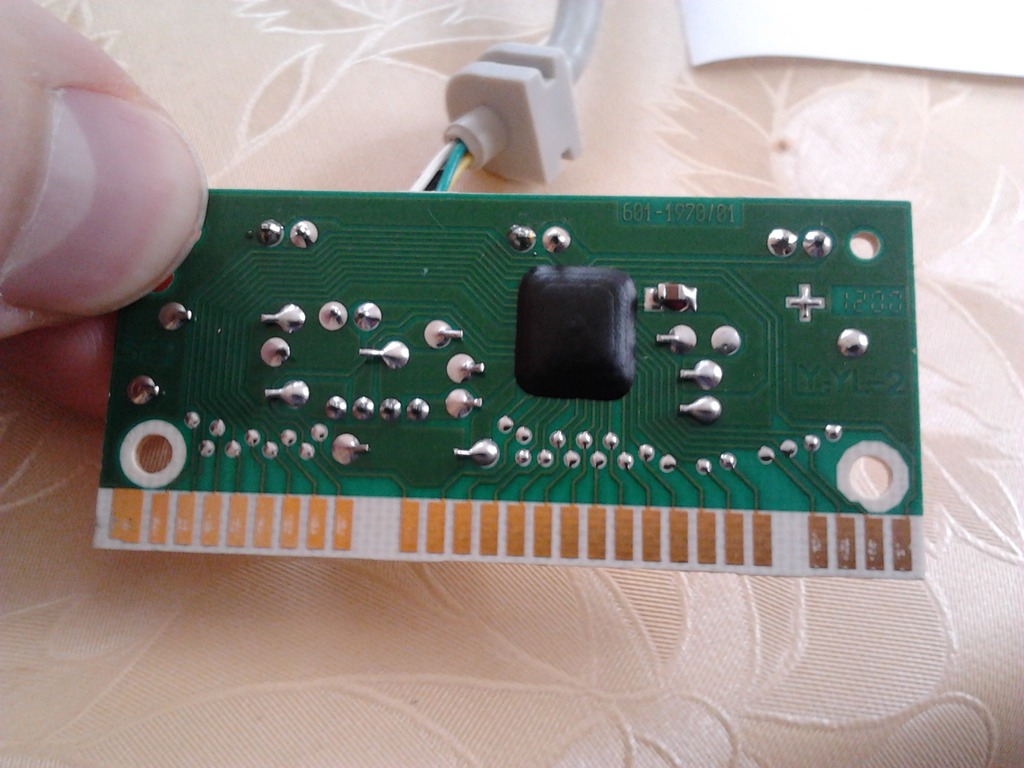

Soooo.... in der zerlegten Tastatur gibt es 2 Folien, die auf
Tastendruck miteinander an verschiedenen Punkten kurzgeschlossen werden
und so vermutlich eine HID Befehl an den PC senden. Habe nun die Bahnen
für
Strg+Shift+M als Beispiel zurückverfolgt.
Von den 27 Kontakten an der oben abgebildeten Platine müssten 5
miteinander gekoppelt werden (einer ist doppelt belegt).
Leider habe ich nur eine PS2 und muss mir erstmal eine olle
Ramsch-USB-Tastatur besorgen, ob testen zu können, ob da auch was am PC
ankommt (mein PC hat kein PS2 mehr). Ich halte euch auf dem Laufenden.
Prima wäre, wenn man dieses Matrixlayout zumindest für Standardtastatur
irgendwo bekäme, so dass man sich die Labyrinthsuche zum entsprechenden
Platinenkontakt sparen kann.
Grüße,
Peterchen

#2835993
dauert doch normalerweise keine Stunde das alles rauszufinden.
Tastatur zerlegen, Platine abbauen und mit Filzstift Punkt auf Platine
und Folie machen, wo man mit dem Abzählen der Kontakt beginnen will.
Auf der Folie die Kontakte der gesuchten Tasten mit Filzstift markieren,
damit man nicht lange suchen muß-
Folienkram mit den Leiterbahnen auf den Tisch, Durchgangsprüfer (am
Besten mit Piep bei Durchgang) genommen. Eine Spitze auf Kontakt 1 der
gesuchten Taste, mit der anderen über die Anschlußleiste gerutscht, bis
es piept.
Abzählen, welcher Anschluß es genau ist.
Mit den anderen Tastenkontakten genauso, dann hat man eine Liste etwa in
der Art:
Strg 6 12
Alt  9 16
P    3 7
Taster mit 3 Kontakten suchen oder beschaffen oder 5V Relais mit 3
Kontakten oder 3 Stück DIL-Relais mit einen Kontakt und einen Taster mit
einem Kontakt.
Beim Taster Kontakte passend mit der Platine verbinden und fertig.
Beim Relais Kontakte mit der Platine verbinden, beliebigen Taster
nehmen, um das Relais zu schalten (5V wegen USB-Spannung, die ist ja an
der Platine vorhanden).
Bei DIL-Relias eben Kontakte verbinden, alle Spulen parallel und dann
wie bei einem Relais mit Taster schalten.
Wenn es irgendwo konkrete Fragen (Messgerät, Relaistyp, Tastertyp,
Beschaffung usw.) gibt, eben hier fragen.
Man kann die einfachsten Sachen auch solange kompliziert reden, bis man
den Wald vor lauter Bäumen nicht mehr sieht.
Gruß aus Berlin
Michael

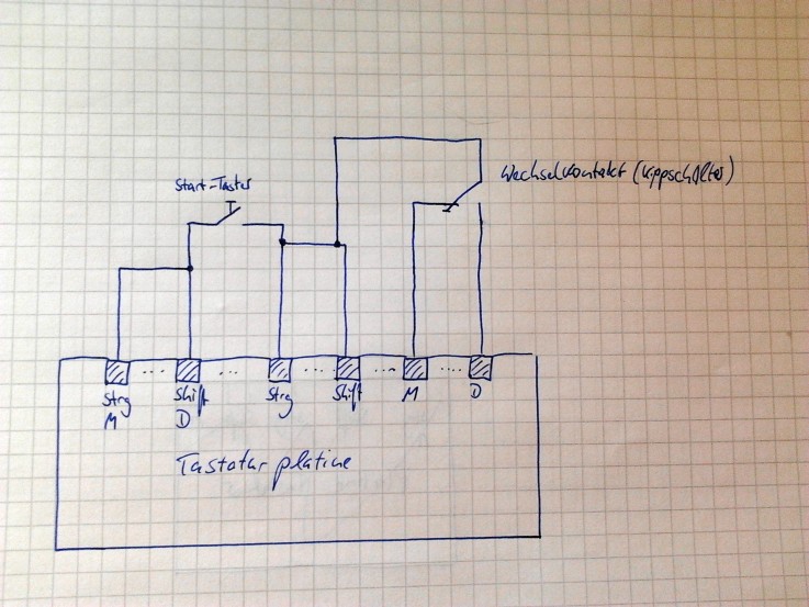

Wie versprochen hier erste Ergebnisse der Tests.
Ich habe jetzt verschiedene Kontakte auf der ausgebauten Tastaturplatine
zusammengelegt und konnte so auf dem Computer verwertbare Kombinationen
erzielen. Z.B. habe ich mit 5 Kontakten die Kombination STRG+SHIFT+M
erzeugt. Dabei spielte es keine Rolle, dass die Tasten zeitgleich
gedrückt wurden (über einen Taster). Auch die durch das Drücken
verursachte Anschlagwiederholung konnte ich softwareseitig beheben.
Nun brauche ich als Laie nochmal eure Hilfe. Zum einen wüsste ich gern,
ob angehängter Schaltungsaufbau so funktionieren kann (oder ich ggf.
noch etwas zusätzlich benötige)? Bitte nicht lachen, ist mein erster
eigener simpler Schaltplan?

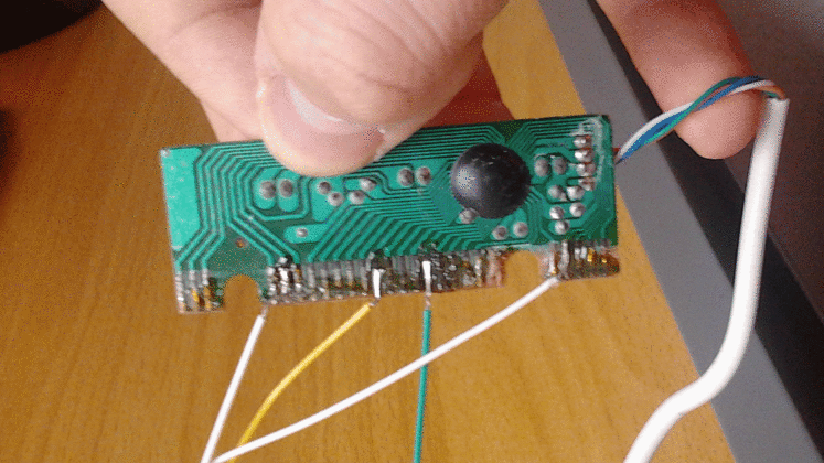

Zum anderen habe ich das Problem, dass die Kontakte an der
Tastaturplatine, an die ich meine Drähte anlöte, lediglich aus einer auf
das Board aufgeklebten labilen Metallfolie zu sein scheint. Das mit dem
Anlöten klappt zwar an sich sehr gut, jedoch löst sich schon bei
minimaler Bewegung meiner angelöteten Drähte die Folie von der Platine
und reißt ab. Hat hier jemand einen Tipp, wie ich das stabilisieren
kann. Bin hinsichtlich Löten und E-Technik noch unerfahren.

Gast #2868553
Peterchen schrieb:
> Das mit dem
> und reißt ab.
Mit was für einem Lötkolben arbeitest Du und wie lange?
Zur Not die Lötstellen nacher mit Heißkleber o.ä. versiegeln- eventuell
kannst Du auch einen Stecker nutzen, an den Du die Drähte anlötest.
Sieht nicht exotisch aus, könnte ein einfacher Platinensteckverbinder
sein.
Gast #2869251
Hi Micha,
ich verwende die Pollin Lötstation bei ca. 400°C. Das Anlöten geht recht
gut, jedoch sind die Platinenkontakte der Tastatur sehr labil
aufgeklebt, finde ich. Ich versuchs jetzt mal mit vorsichtig anlöten und
anschließend fixieren mit Badsilikon. Der ist ja recht billig.
Allerdings brauche ich jetzt erstmal wieder einige preiswerte
Tastaturplatinen von Amazon oder so. Die letzten habe ich für ca. 3€
besorgen können. :)
Gast #2869271
Und was für einen Schmelzpunkt hat das von dir verwendete Lötzinn?
Das Anlöten eines Drahtes sollte innerhalb von 2..3s erledigt sein.
Normalerweise hält das Kupfer auf FR4 Basismaterial recht gut.
Gast #2869342
Kann den Schmelzpunkt leider nicht genau sagen (steht nix auf dem Ring).
Es handelt sich aber um Elektroniklot von LUX mit 99% Sn.
Das Anlöten ist auch in 2-3 Sekunden erledigt. Wie gesagt, das Problem
mit dem Lösen von der Platine passiert erst später, vermutlich da die
Drähte zu gut an der Kontaktfolie hält (zumindest besser als die Folie
auf dem Board...). :)
Gast #2870834
Wenn das Controllerboards sind die für den direkten Anschluss an eine
Folientastatur vorgesehen sind, dann haben die Kontakte auf der Platine
eine Carbonoberfläche, die lässt sich wenig bis gar nicht löten. Dadurch
wird dann zu lange da drauf rum gebraten und dadurch löst sich die
Leiterbahn von der Platine.
#2873233
Auf meiner Webseite gibt es unter http://www.die-elektronikwerkstatt.de
eine Anleitung für ein Cherry Tastaturcontroller mit Anschlussbelegung
Artikelnummer Cherry                          Leiterplatten Bezeichnung
G83-6105LUNDE-0/02 für USB                 601-2110 CEM-3 für USB Only
G83-6105LRPDE-0 Für PS/2                 601-2080/04 CEM-3 für PS/2 Only
G83-6105LUNDE-0/02
G83-6105SLUNDE-0/03 für USB und PS/2         601-2155/03 für USB or PS/2
G83-6105LRPDE-1/00 Für PS/2                 601-1830/01 für PS/2
Anschaffungskosten: ca.12 ~ 14 €
Gruß Thomas
