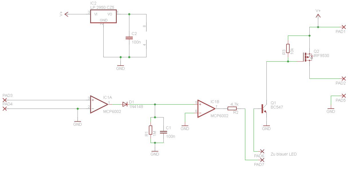

ich stehe vor einem kleinen Problem. Und zwar habe ich eine
batteriebetriebene Musikbox, die sich in Zukunft automatisch aktivieren
soll, sobald ein Audiosignal aus z.B. einem mp3-player anliegt. Dies
kann jedoch auch ein relativ "leises" Audiosignal sein, d.h. der Pegel
wird sehr gering sein.
Mein Ziel ist es, in einer Schaltung mit dem Audiosignal, d.h. mit
dessen Spannung und Energie eine Kettenreaktion auszulösen so dass diese
aktiviert wird und sich dann fortan selbst hält.. solange bis mehrere
Minuten kein Audiosignal mehr vorhanden war.
Ich hab schon versucht, das Audiosignal einfach mal ans Gate eines
N-Kanal FETs zu hängen, denn dieser sollte ja auch bei geringer Ugs
schon ein wenig Strom durchlassen. Allerdings hat das erst bei quasi
Maximallautstärke des mp3players geklappt.. damit schaffe ich es
offenbar nicht, eine Selbsthaltung in Gang zu setzen. Oder doch?
Vorschläge?
Da in der Musikbox ein potenter Akku vorhanden ist könnte ich auch einen
OpAmp nehmen und damit das Audiosignal überwachen, allerdings finde ich
grade keinen OpAmp der einerseits quasi keinen Strom verbraucht und
gleichzeitig R2R-fähig ist, so dass er auch kleine Eingangssignale noch
sauber erkennen kann.
lg PoWl

Der LMC6062 sieht interessant aus dafür. Kann jemand dem Datenblatt
entnehmen wie da der R2R input ist? Im Datenblatt steht nur
Voltage at Input/Output Pin (V+) +0.3V, (V−) −0.3V
Was ja aber bedeuten würde, dass er über-R2R fähig wäre.
Ich denke da ist eher Vss+0,3V und Vcc-0,3V gemeint, also kann ich wenn
Vss auf GND liegt nur Spannungen ab 0,3V erkennen wa?
http://www.ti.com/lit/ds/symlink/lmc6062.pdf
Der Eingang des LMC6062 ist das, was meistens "single supply" genannt
wird, also ähnlich wie bei LM358 etc.. Die Eingänge funktionieren bis
zur negativen Versorgungsspannung (Masse und evtl. noch 100mV darunter)
und nach oben bis V+ −2.5V,  der Ausgang ist R2R.
> wa?
Berliner?
verbinde wenigstens den Pin 7 und Pin 6 von IC 1B.
und nimm den GND vom PIN 6 weg, sonst wird es wohl
ein Zufallsgenerator.
Irgendwie erscheint mir deine Schaltung nicht besonders gut.
... aber wenn es funktioniert ... Gratulation.
für den Mist, den du dir da ausgedacht hast wird wohl ein einzelner
Transistor ausreichen... da benötigst du keinen OPV.
Gruss Klaus
