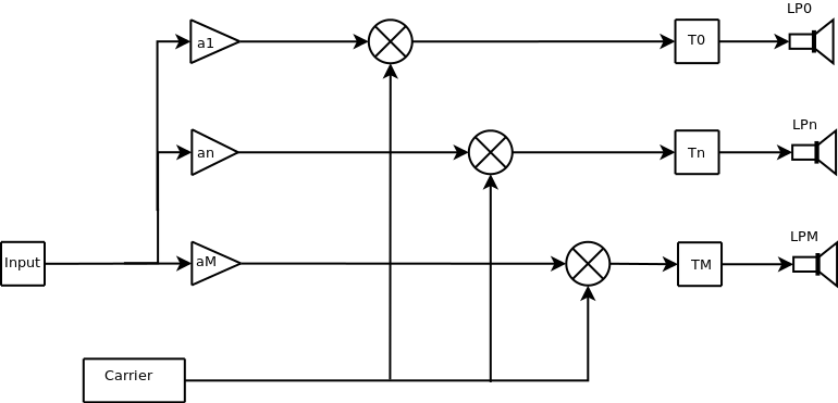

Hallo ich habe hier mal ein paar Fragen bezüglich der Ansteuerung eines
Lautsprecher-Arrays.
Und zwar werden Ultraschalllautsprecher in Array-Anordnung angesteuert!
Dabei wird auf jeden Lautsprecher Signal im Hörbereich auf einen Träger
fc amplitudenmoduliert gesendet. (Mit steigender Ausbreitung findet dann
eine Demodulation statt, so dass das modulierende Signal hörbar wird.
Im Gegensatz zur Ansteuerung eines einzelnen dieser Lautsprecher bietet
die Anordnung als Array einen erhöhten Schalldruckpegel sowie eine
stärkere Richtwirkung sowie eventuell die Möglichkeit der
"elektronischen" Schwenkbarkeit der Richtcharakteristik des
Nun zu den Sachen, bei denen ich noch nicht so sicher bin wie das zu
realisieren sein könnte: (ich wollte hier nur ein paar Tipps sammeln
also bitte nicht als schnorren der allumfassenden Lösung sehen!!)
Zum BSB (siehe Anhang)
das Eingangssignal (Input) kann für jeden Lautsprecher individuell in
der Amplitude angepasst werden (a0 bis aM). Danach findet eine
Modulation mit dem Trägersignal (Carrier) statt (z.B. fc 40kHz). Dann
wird das Signal gegebenenfalls verzögert (T0 bis TM), da die
Lautsprecher zueinander phasenverschoben sind und es zwingend notwendig
ist, dass die ausgesendeten Longitudinal-Wellen in Phase sind, damit
sich eine "quasi" ebene Welle ausbreiten kann.
Zwischen Modulation und "Verzögerungsketten" könnte jeweils auch noch
ein Filter zur Anpassung des Amplitudengangs (z.B. Vorverzerrung o.ä.)
verwendet werden. (Wie das auszusehen hatte werde ich noch empirisch
ermitteln).
Meine Frage ist nun, ob das BSB so erst einmal "sinnvoll" ist?
Wie könnte die Schnittstelle in den Analogen Bereich aussehen?
also wie könnten die einzelnen Kanäle ausgeben werden also sind dann
unbedingt M DACs erforderlich? oder kann ich mir da einiges sparen?
Muss ich dann jedes Signal, jeden Kanal einzeln verstärken?
Die Realisierung erfolgt auf nem FPGA oder DSP!
