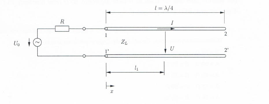

Bräuchte nen kurzen Denkanstos zum Aufbauin den angefügten png.
Wie ist der Spannungsverlauf und der Stromverlauf entlang der Leitung?
habe dazu Formeln in denen aber die Spannung am anfang der Leitung als
Faktor mitspielt.
meiner Überlegung nach (offenes Ende transformiert sich zum Kurzschluss)
entsteht aber am Leitungsanfang garkeine Spannung.
ist somit entlang der ganzen Leitung keine Spannung, wo ist mein
Denkfehler?
Der Strom müsste am Anfang der Leitung im Widerspruch dazu aber U0/Ri
sein richtig?
HILFE!

Wenn du deine Quelle einschaltest läuft eine Spannungs- und Stromwelle
von 1 1' nach 2 2'. Beim Leerlauf angekommen wird die Spannungswelle
voll gleichphasig reflektiert, die Stromwelle voll gegenphasig
reflektiert sodass sich am Punkt 2 2' als Amplitude der resultierenden
stehenden Spannungswelle 2*U0 ergibt. Am Punkt 2 2' hat die Amplitude
der resultierenden Stromwelle den Wert 0.
Jetzt transformierst du von 2 2' auf 1 1' (Länge Lambda/4). An der
Stelle 1 1' "siehst" du nun einen Kurzschluss. Amplitude der
Spannungswelle 0, Amplitude der Stromwelle U0/Z.
Hoffe ich hab's richtig. :-)

Ich muss mich korrigieren:
Falls dein Innenwiderstand des Generators gleich dem Wellenwiderstand
der Leitungs ist, hat die Amplitude der hinlaufenden Welle den Wert:
U0/2 (Spannungsteiler).
Die Amplitude der Stromwelle beträgt dann: (U0/2)/ZL.
An der Stelle 1 1' ist also die Amplitude der Spannungswelle U0 nicht
2*U0.
Sorry wenn ich da dan nochmal nachhaken muss.
Wenn der Widerstand nicht gleich dem Zl ist wie teilt sich das dann auf?
einfach nach spannungsteiler Zl/(R+Zl)?
oder greifft da dieser begriff Einkopplungsfaktoer und oder spielt der
Reflektionsfaktor am eingang dann eine rolle?
Also wenn der nicht gleich sein sollte, dann bekommst du natürlich am
Übergang Generator/Leitung bereits Probleme.
Dann wird ein Teil der Welle hier bereits reflektiert und ein anderer
transmittiert. Dann spielt der Reflexionsfaktor auch mit rein.
