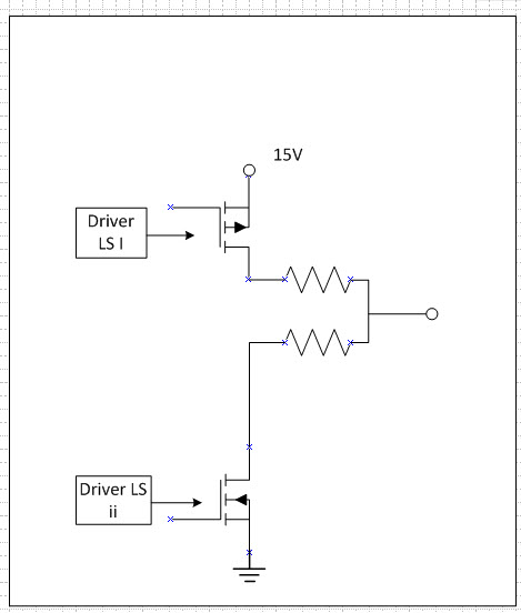

ich habe eine grundlegende Frage, wo ich nicht genau weiss, ob ich es
richtig verstanden habe.
Fuer treiben eines PMOS und NMOS Paares (H-Bruecke), reicht es einen
dualen lowside Treiber zu nehmen oder braucht man dort einen speziellen
Treiberbaustein, der extra dafuer gemacht ist.
So wie ich es verstehe sollte es gehen, oder uebersehe ich dort etwas?
Vielen Dank
Gruss
Also wenn die Mosfets nur mit 15V betriueben werden, und der Treiber
auch an den 15V hängt, dann reicht eigentlich ein normaler Treiber.
Die Treiber müssen natürlich entsprechend angesteuert werden, damit
nicht beide Transis gleichzeitig einschalten (ein P-Kanal braucht
gegenüber seinem Source eine negative Gatespannung zum einschalten).
