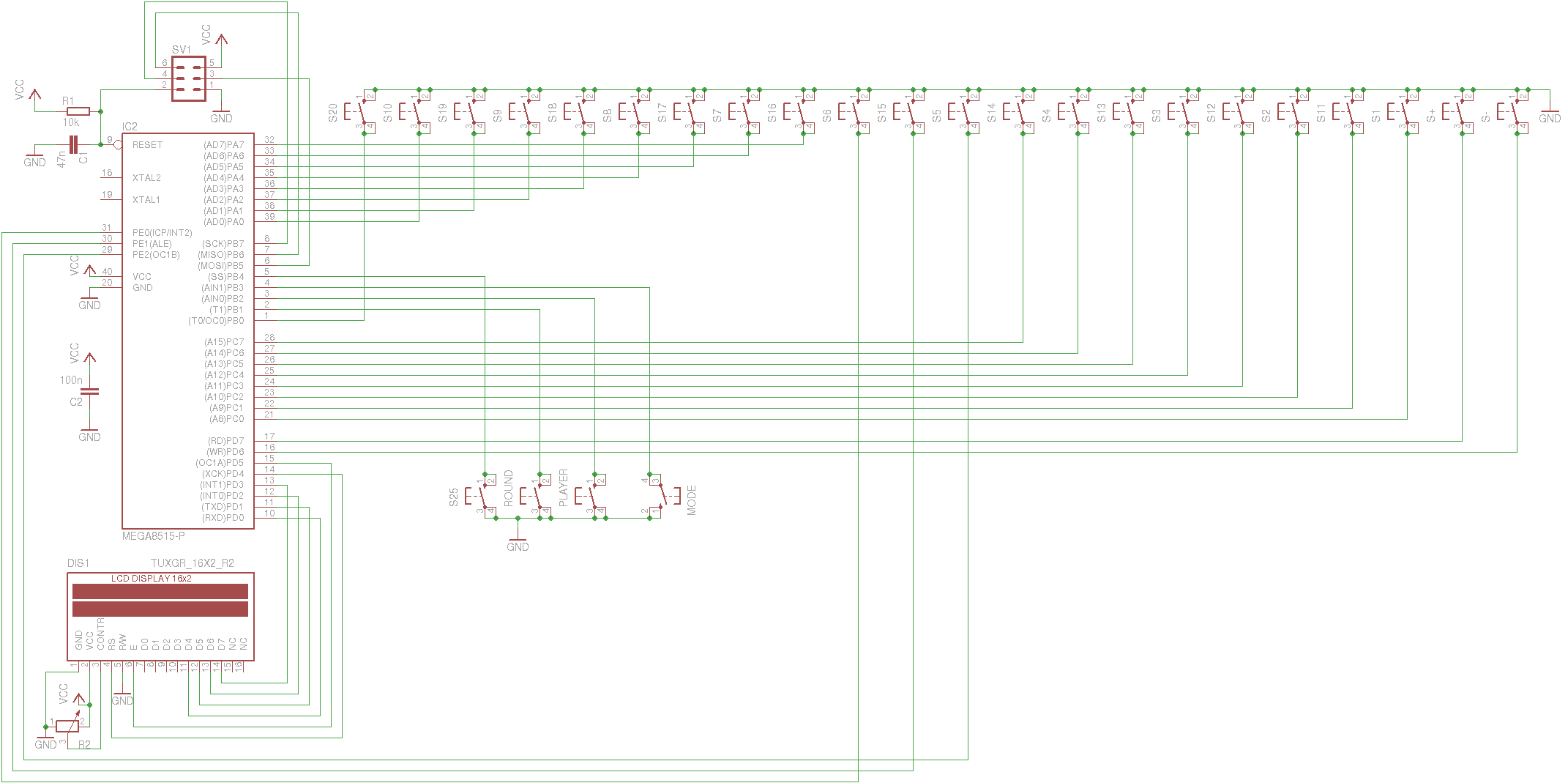

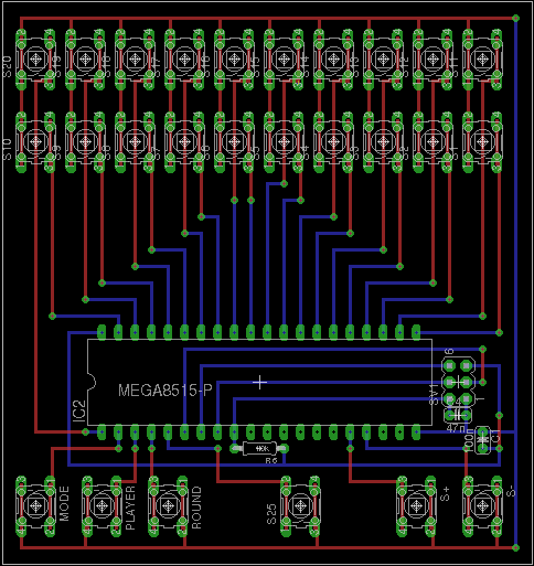

ich habe eine Schaltung gebaut, auf der ich einen ATMEGA8515 über ISP
programmieren will. Wenn ich versuche das Programm auf den Controller zu
Spielen bekomme ich folgende Fehlermeldung:
avrdude -p atmega8515 -P /dev/serial/by-id/usb-Prolific_Technology_Inc._USB-Serial_Controller_D-if00-port0 -c stk500    -U flash:w:dart.hex
avrdude: stk500v2_command(): command failed
avrdude: initialization failed, rc=-1
         Double check connections and try again, or use -F to override
         this check.
avrdude done.  Thank you.
make: *** [program] Fehler 1
Als Programmer benutze ich ein STK500 und die Software zum übertragen
ist AVRDUDE. Bei der Fehlersuche habe ich mehrere Spannungen direkt an
den Pins am Zielcontroller angeschaut. An VCC liegen 5V an. RST wird
während des Programmiervorgangs auf GND gezogen. An SCK und MOSI sind
irgendwelche Signale zu sehen. Der Zielcontroller wird also mit allem
versorgt, reagiert aber nicht darauf. Am Portpin MISO passiert
garnichts.
Um zu testen ob der Controller hinüber ist hab ich ihn nochmal aufs
STK500 gesetzt. Dort lässt er sich einwandfrei programmieren. Hab grad
keine Idee mehr wo der Fehler noch liegen könnte und im Netz hab ich
auch nichts gefunden.

@tt2t:
Der Stecker ist nicht gespiegelt, sondern um 180° gedreht verschaltet.
Darauf dass es richtig herum gedreht ist hatte ich beim zeichnen nicht
geachtet, da es ja eh nichts ausmacht.
