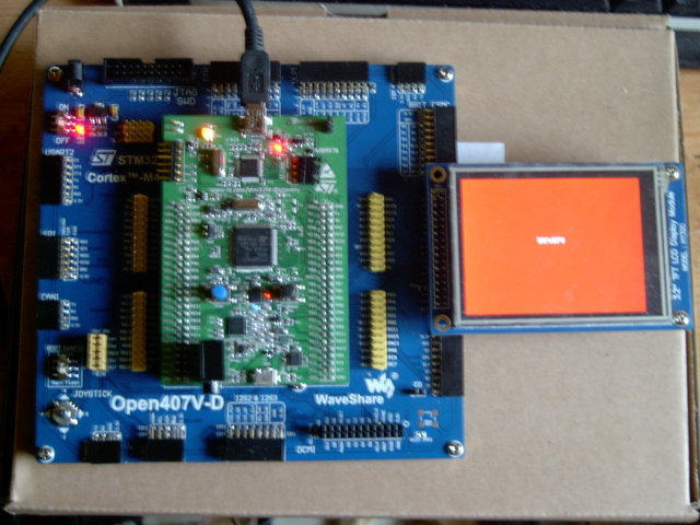

Guten Morgen!
Betrifft: STM32F4-Discovery auf Open407V-D Board !
Ich habe die mitgelieferte Keil- Software für LCD-HY32D_FSMC für
Code-Sourcery mit Progr.-Notepad als Editor angepasst.
Grund ist, -ich möchte auchmal die IP- und GW-Adressen in anderen Bsp.
ändern können.(bei 32K-Limit nicht möglich)
Nun zeigt sich, das das Bsp. LCD-FSMC rund 10-fach zu schnell läuft.
Im makefile ist HSE mit 8000000 angegeben, ebenso in der stm32f4xx.h und
am
 SystemCoreClockUpdate kann es m.E. auch nicht liegen.
Irgentwie sehe ich was Offensichtliches nicht.
Vielleicht kann jemand helfen?

Das mitgelieferte "TouchPanel" ist so nicht lauffähig.
Doch ist es möglich, in TouchPanel.c Line 521
   while(!TP_INT_IN);
einzufügen, womit eine Art "debounce" der viel zu schnellen
Koordinatenermittlung eingefügt wird.
Dies löst zwar nicht die Ursache, aber es funktioniert!
