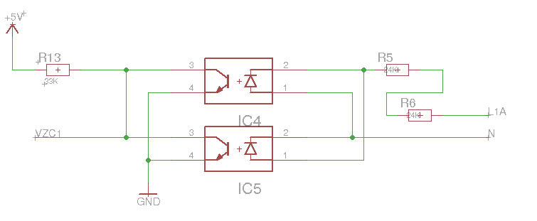

Gast #2840093
probieren geht über studieren!
Am einfachsten kannst du die Drehzahl über einen Optokoppler von der
Netzspannung des Generators ableiten.
Dann würde ich vielleicht erst einmal den einfachsten PID Regler
implementieren. Diesen kann man dann ohne Gefahr mit einer Heizung oder
so
testen. Wenn du allerdings Trafos, Motoren etc an den
Generatoranschließen
möchtest, so wäre es wichtig den Generator vom Netz zu trennen wenn er
unter
45Hz fäll. Sonst brennen dir die 50Hz Induktivitäten durch.
Mit oben beschriebener Kaskadenregelung könnte man die Regelqualität
vielleicht verbessern.
Grüße
Florian

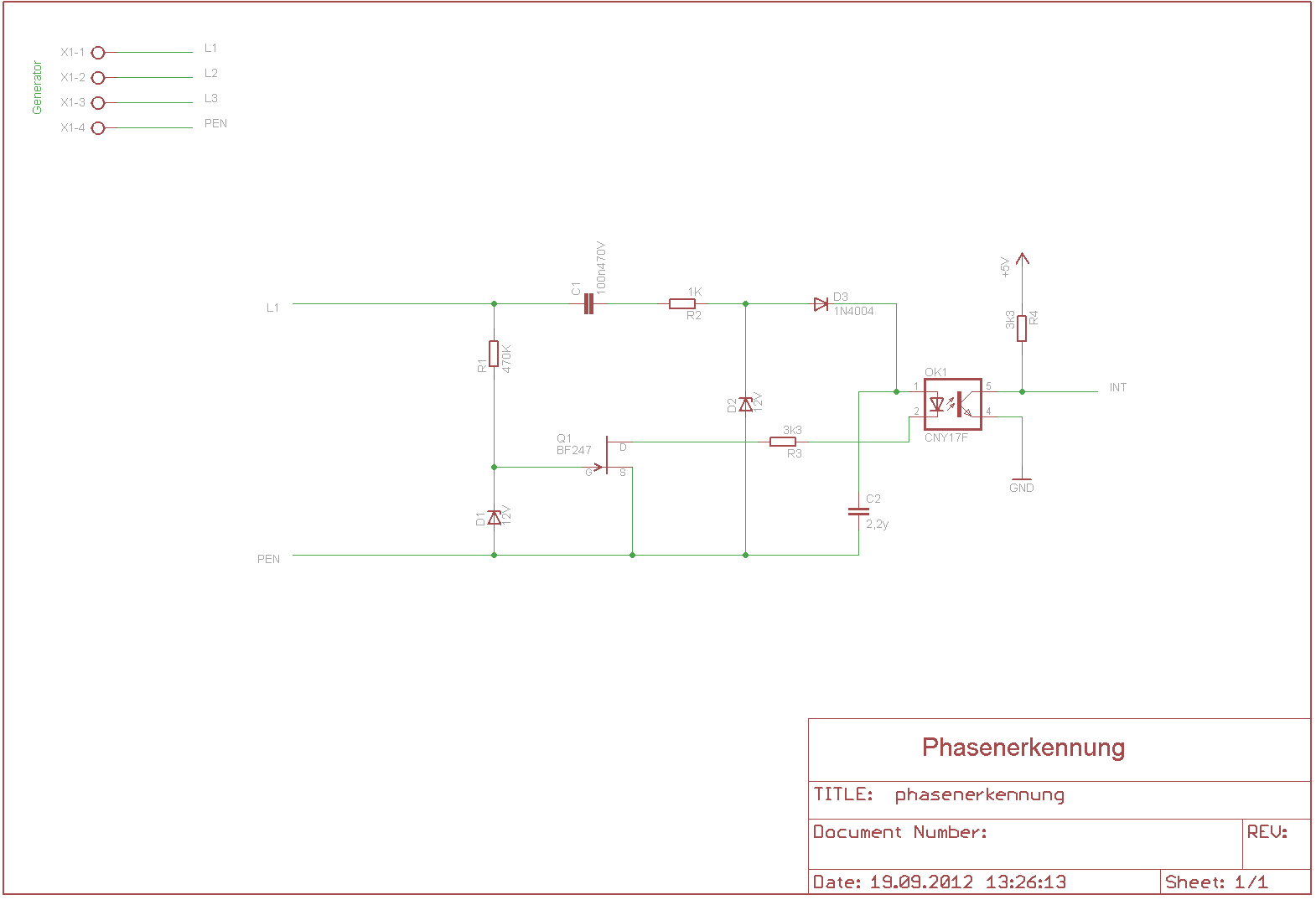

Gast #2840335
Hätte ich vl dazu sagen sollen: Turbine und Generator sind mit einem
Breitband-Keilriemen verbunden am Generator selbst habe ich eine
Megaschwungmasse dran gemacht um die Drehzahl zu stabilisieren. Funkt.
recht gut..
Soweit ich weiß kann ich einen Sync.Generator nicht mit dem Netzt sync.
lassen, oder?
Also wird das nächste sein dass ich mir einen PID Regler basteln muss..
Drehzahl nimm ich vom Generator:
Ich werde mir den Nulldurchgang ansehen und damit habe die Freq.
[BILD] Was sagt ihr dazu ?

Gast #2840453
ich denke, das mit dem FET wird wohl nicht funktionieren.
Anbei eine Schaltung die bei jedem Nulldurchgang eine negative Flanke
verursacht.
Grüße
Florian
