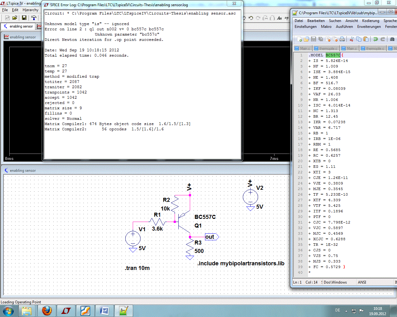

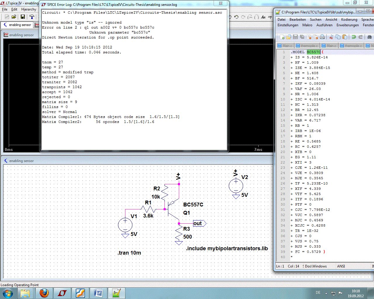

Hi ich versuche die ganze Zeit den BC557C einzubinden.
Ich habe mir ein spice model aus dem Internet kopiert (siehe Bild)
Da ich in Zukunft sicher mehrere Transistoren benutze habe ich eine
allgemeine mybipolartransistors.lib erstellt und dort das spice model
vom BC557C kopiert.
In Ltspice anschließend nen pnp aus der Bibliothek geholt und den Namen
in BC557C umbenannt. Danach über die spice directive die erstellte lib
eingebunden, die Schaltung und die Bibliothek befinden sich in dem
gleichen Ordner.
Kriege folgende Fehlermeldung beim simulieren, was habe ich falsch
gemacht?
(siehe ltprob.gif)

Wie die Fehlermeldung schon sagt, der Modell-Typ stimmt nicht. Es ist
nämlich gar keiner angegeben. Da fehlt ein PNP. Das Klammernpaar ist,
soweit ich mich erinnere, nicht nötig, sollte aber nicht stören.

Habs jetzt hinbekommen verstehe aber nicht warum weil ich so viel
rumprobiert habe........
der letzte Schritt war den genauen Pfad anzugeben, und die leertaste
zwischen den Werten IS=x.x zu löschen.
Vielleicht kann mir einer die Steps erklären, wie ich das nächste Mal
vorgehen muss?
