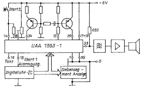

Hallo Forum, hat jemand einen Schaltplan für die Anschaltung des u(h)ralten Zeitansagechips UAA1003 für mich? Es gibt zwar ein kurzes PDF im Netz, die Angaben dort (siehe Bild) sind mir aber zu vage.

Hallo Forum, hat jemand einen Schaltplan für die Anschaltung des u(h)ralten Zeitansagechips UAA1003 für mich? Es gibt zwar ein kurzes PDF im Netz, die Angaben dort (siehe Bild) sind mir aber zu vage. Und warum liest du Dir nicht den ersten Link in Google durch (vermutlich ist dort auch Dein Bildchen her), wenn man einfach dort UAA1003 eingibt? Eigentlich alles beschrieben dort ... Die Applikation zum UAA1003-1 von eiteitei 1981 Eine Platine gabs im Elektor Juni 1982, hier ein Auszug. Es gibt inzwischen die Elektor der achziger Jahre auf DVD, wer es braucht kann es dort komplett nachlesen. Seite 5 ist leer, daher habe ich sie weggelassen.

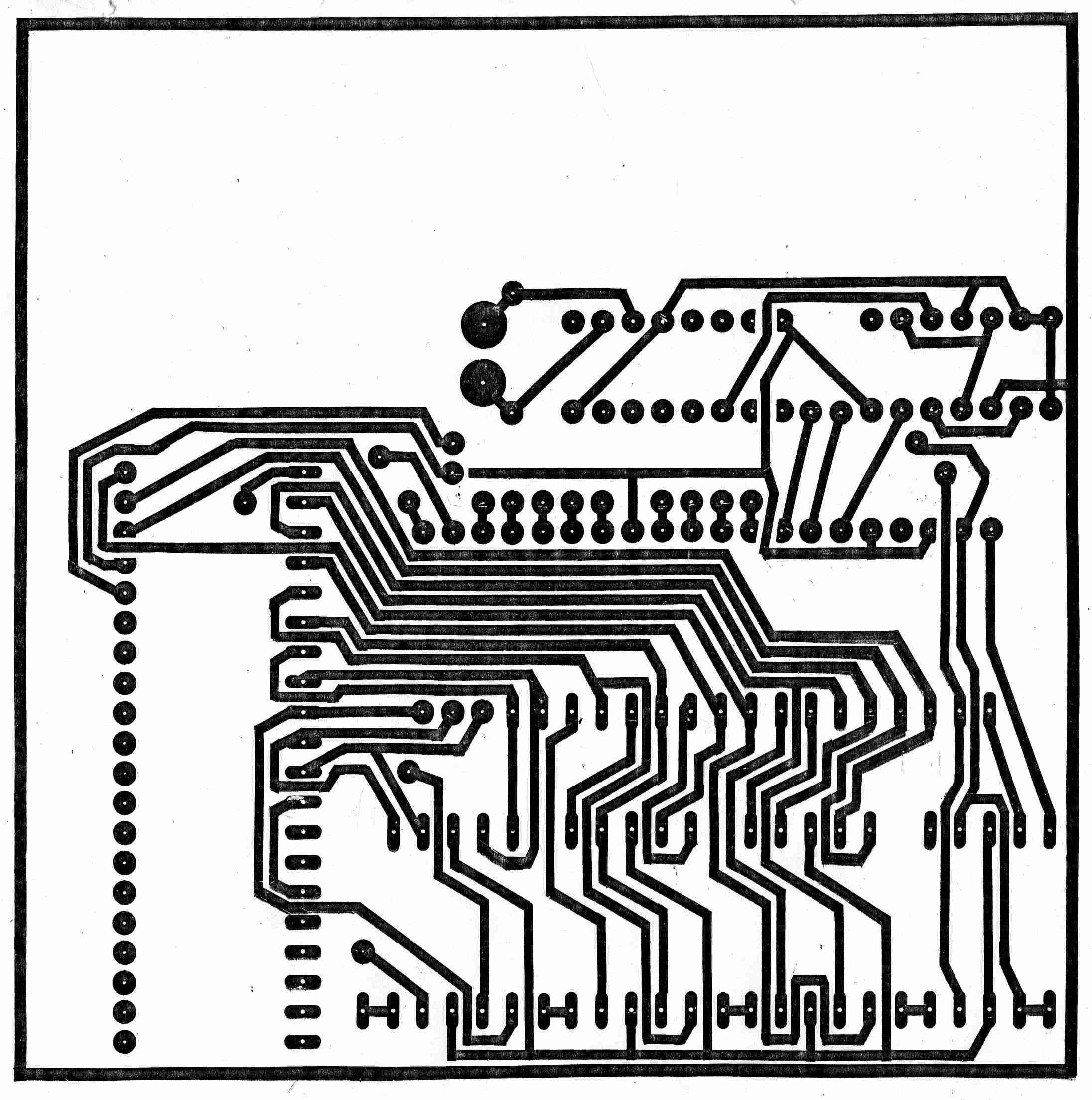

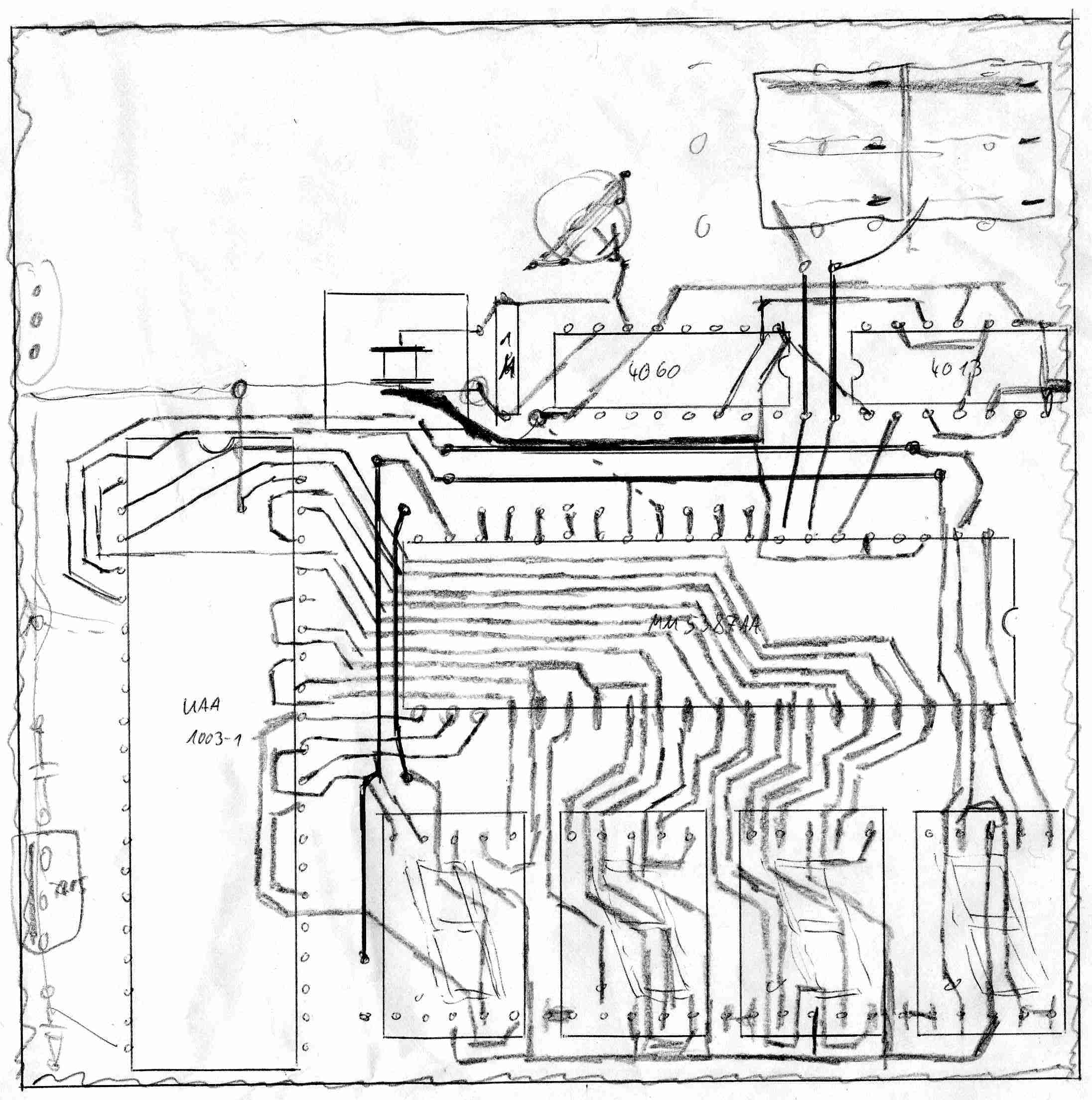

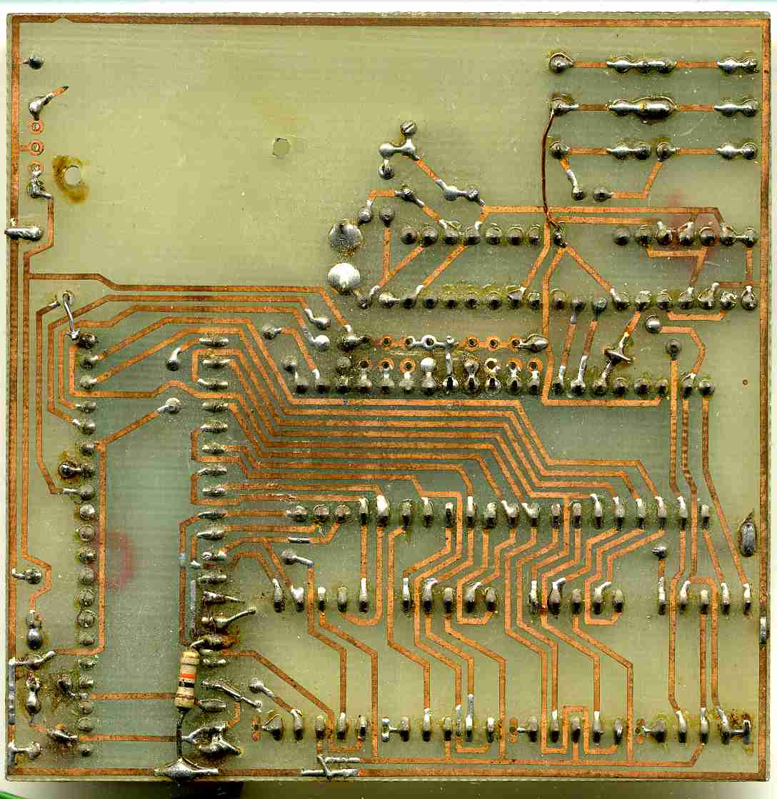

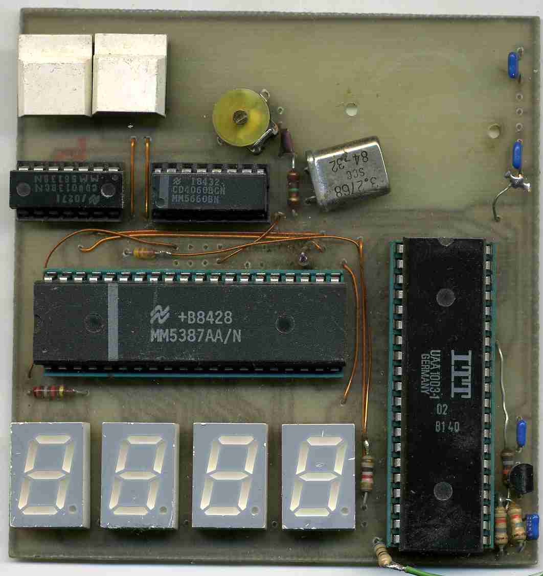

Hallo Christoph, vielen lieben Dank für Deine Mühe :) Gruß Guido Meine Platine von damals, es sollte eine Art "Timestamp" auf Tonband-Funkaufzeichnungen draufsprechen. Eines der vielen Projekte, die nie fertig wurden. Das mit den unendlichen Projekten kommt mir seltsam vertraut vor ;) Habe in der Bucht günstig einen UAA erstanden und möcht mir einen Wecker bauen, Ansteuerung allerdings über I²C-Portexpander. Antwort schreiben |
