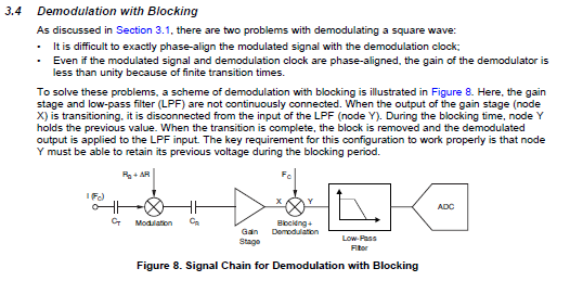

Hallo Leute,
ich hoffe, dass mein Anliegen gerade noch in den Analogbereich passt.
Im Anhang habe ich den Ausschnitt aus einem Erzeugnis von TI, aus dem
ich nicht ganz schlau werde. Was die da machen ist doch ungefähr ein
Lockin-Filter? Was verstehe ich da falsch? Wieso verwendet man dann
keine 90° Phasenverschiebung?
