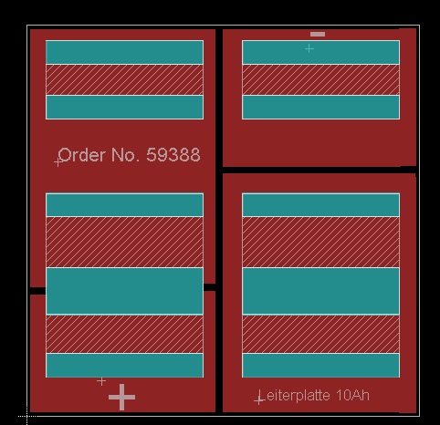

Hallo Zusammen,
ich habe ein Problem beim bestellen von Leiterplatte auf
seeedstudio.com.
Ich habe die durch den CAM Prozessor gewandelten Dateien wie üblich nach
der Bestellung an Seeestudio geschickt. Mein Layot beinhaltet mehrere
Durchbrüche, welche ich als Layer 46 "Milling" auf das Board gelegt
habe. Jetzt habe ich als Antwort bekommen: "There are no drills in your
two files, please correct them." Ich habe zurückgeschrieben, dass in dem
Board mehrere Durchbrüche als Milling Layer vorliegen und wie ich es
anders darstellen soll. Bis jetzt habe ich noch keine Rückantwort
erhalten. Muss ich die Durchbrüche vielleicht in anderer Form als im
Milling Layer darstellen, damit Seeedstuido dies verarbeiten kann?
Schon mal vielen Dank für eure Hilfe,
grüße
Martin

Wenn du einen Milling Layer verwendest solltest du den beim
Gerber-Export als "GM1" speichern und bei der Bestellung darauf
hinweisen dass du einen Milling-Layer "GM1" hast.
Was sind denn deine "Two Files"? Ich schicke immer 7 bzw. 8 Files los.
(also alle Layer Top+Bottom von je Copper & Silk sowie NC Drill und
manchmal eben noch den Milling-Layer (für Langlöcher etc). Alle
natürlich in ein File gezippt Ich glaube man sollte, auch wenn die Layer
leer sind, dennoch die Gerber-Files mitschicken. Ist ja hier:
http://www.lucadentella.it/2011/10/22/guida-al-servizio-fusion-pcb-di-seeedstudio/?lang=en
und hier: auch beschrieben
http://www.seeedstudio.com/depot/fusion-pcb-service-p-835.html?cPath=185
(mit Ausnahme des Milling-Layers)

Die "two files" sind die zwei Zip Pakete, die ich geschickt habe. Auf
dem Bild ist eine Lipo Verbindungs Leiterplatte abgebildt für ein 10Ah
Lipo Paket, habe auch eine Leiterplatte für ein 5Ah Paket gemacht, daher
die "two files".
Je Zip Files habe ich 11 Dateien.
.GBL Bottom Layer?
.GTL Top Layer?
.GML Milling Layer?
.dri Drilling Layer?
Sind alle dabei!
