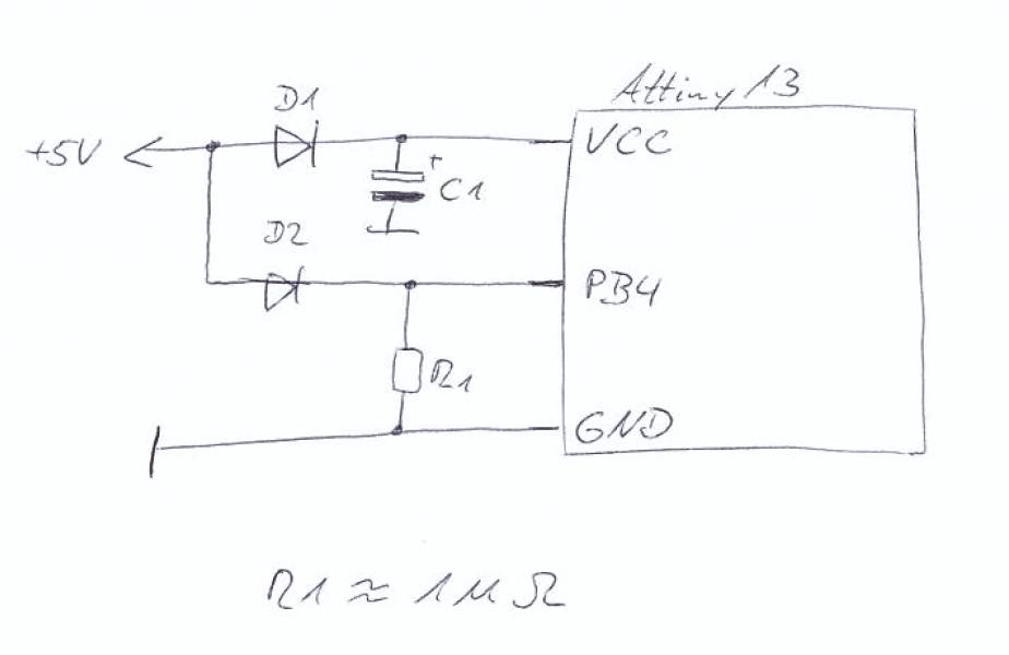

könnte jemand mal einen Blick auf den skizzierten Schaltplan im Anhang
werfen und mir sagen, ob das so funktionieren könnte?
Ich will mit dem Attiny erkennen, wenn die Spannungsversorgung
weggenommen wird, damit ich aktuelle Daten noch ins EEPROM schieben
kann.
Der Gedanke ist der, dass ich aus der Versorgung zunächst zwei
entkoppelte Zweige mache. Einer davon ist mit einem Elko gepufft. Dieser
versorgt den Controller. Der andere Zweig ist nicht gepuffert und geht
auf einen Eingang des Controllers. Mit diesem Eingang sollte ich doch
dann erkennen können, wenn die Versorgungsspannung entfernt wurde. Der
Widerstand R1 ist vorhanden, um an dem Eingang einen eindeutig
definierten Spannungspegel zu erhalten.
Durch einen entsprechend dimensionierten Elko wird das Controller noch
ausreichend mit Strom versorgt, bis die Daten im EEPROM sind.
Hat jemand Einwände dazu?
Danke
Matt

Das kann man so machen, der Eingang sollte auf fallende Flanke einen
Interrupt auslösen.
Die Betriebsspannung des ATTiny liegt dann natürlich nur noch bei 4.3V.

Laut Datenblatt sind die maximalen Spannungspegel der Ein- und Ausgänge
mit Vcc+0,5V definiert. Wenn D1 nun einen Spannungsverlust von 0,7V
verursacht, und ich D2 nicht einsetzen würde, hätte ich an PB4 Vcc+0,7V
und würde damit den Controller nicht mehr nach Spezifikation betreiben.
Vermutlich muss R1 dann noch etwas niederohmiger gemacht werden, damit
es zu einem größeren Stromfluss kommt.

Eigentlich habe ich nur noch nicht wirklich über die Dimensionierung von
C1 und R1 gemacht. Die 1Meg waren einfach mal spontan hingeschrieben.
Deswegen habe ich im letzten post geschrieben:
