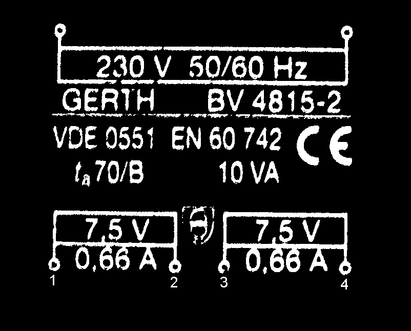

wollte mir mal ein kleines stabilisiertes 5V Netzteil bauen und habe
mir nen 7,5V Trafo besorgt um wenig Verluste zu haben.
Jetzt wolle ich mal fragen welche Wicklungsende ich zusammenfassen soll
um den Strom zu verdoppeln? Spielt das eine Rolle? Ich dachte mir das
evtl. durch die Laufzeit eine Phasenverschiebung gechieht und sich
evtl. einen neg. und eine pos. Phase auslöschen?
1+3 und 2+4
oder
1+4 und 2+3
Wie wäre es wenn ich 15V haben möchte
2+3 brücken und dann zwischen 1 und 4 15V haben?

Eine Parallelschaltung der Wicklungen erhöht den Strom. Bei dem
gerth-Trafo 1 und 3 zusammen und 2 und 4. Bei einer Reihenschaltung
erhöht sich die Spannung, also 2 und 3 zusammen und an 1 und 4
abgreifen. Die Sekundärwicklungen sind in der Regel gleichphasig
gewickelt. Das bedeutet, daß in deinem 2 Beispiel - 1 und 4, 2 und 3
parallel geschaltet - du die Phasenauslöschung hast. Und Vorsicht, der
10VA-Typ ist nicht mehr kurschlussfest.

Gast #205959
Hallo Thomas.
Probieren geht über studieren, sagt der Volksmund. Für 7,5V würde ich
probehalber eine Brücke von Pin#2 nach Pin#4 legen, und an Pin#1 und
Pin#3 die Spannung messen. Wenn hier ~15/230-tel der Eingangsspannung
anliegen, gehören Pin#2 und Pin#3, sowie Pin#1 und Pin#4 gebrückt.
Richtig ist, dass bei einer Parallelschaltung, welche phasenverkehrt
betrieben wird, der Trafo irgendwie kurzgeschlossen wird. Bei einer
Reihenschaltung macht dass nichts. Dann kommt eben nichts heraus (0V),
oder es funktioniert.
Marco
