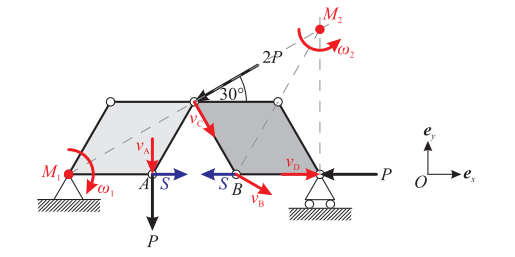

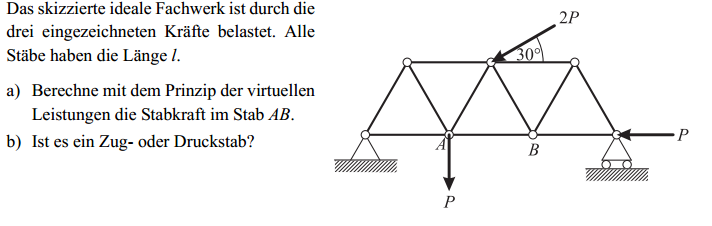

ich habe eine Aufgabe wo ich die Stabkraft mit Hilfe vom Prinzip der
virtullen Leistung herausfinden soll. Jedoch begreiffe ich nicht wie man
auf die Geschwindigkeiten und Omegas kommt, bzw. wie man die Richtung
der
Geschwindigkeiten ermittelt. Gibt es einen Trick zur ermittlung der
Richtungen der Geschwindigkeiten oder muss man alles über die Krafte
analysieren?
Auch wenn man ein System freischneidet, wie weiss man da die Richtungen
der Kräfte?
Gruss Bert
Gast #2842657
Hmm.... TM1 is bei mir zwar schon etwas her, aber wenn ich mich recht
erinnere werden bei einem Fachwerk nur Kräfte in Stabrichtung
übertragen. Es wird dir also nichts anderes übrig bleiben, für jeden
Knoten die x und y Komponenten zu bestimmen.

Gast #2842692
Falls du keinen Vorzeichenfehler eingebaut hast und die Richtung der
Geschwindigkeiten genau so wie im Bild 2 angesetzt hast schon.
Ich würde dir aber mal empfehlen die Aufgabe ohne einen Blick auf die
Lösung zu machen. Wann man sich stur an die Vorzeichenregeln hält ist es
ja egal wie man die Kräfte/Geschwindigkeiten ansetzt.
Is die Aufgabe evtl. aus dem Gross-Hauger? Der hatte doch eigentlich
immer sehr gute Zusammenfassungen am Ende jedes Kapitels bei denen auch
Bearbeitungsregeln genannt werden
OP #2842799
Ich habe nocheinmal eine Frage zu der Aufgabe: Die 2P Kraft hat ja nur
eine y-Komponente von P (2P sin 30) und diese Kraft wird auf die Stäbe A
und B zur Hälfte aufgeteilt, dann kommen bei B noch P/2 an und in Bx
Richtung nur noch P/4. diese Kraft trifft dann auf P. warum ist dann Bd
nicht in -x Richtung?
