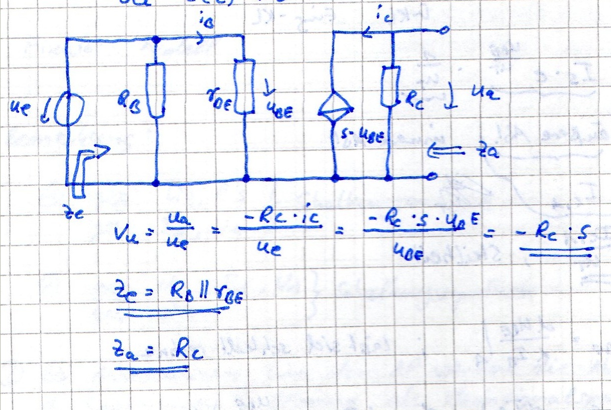

Hallo, ich habe ein Problem bei einer Schaltungsberechnung und  benötige
dafür eine Überprüfung. Ich hoffe ich bin hier richtig und wenn ich was
falsch gemacht habe bitte ich dies zu Entschuldigen.
Und zwar geht es um den Eingangswiderstand:
Da hab ich mir gedacht:
Und beim Ausgangswiderstand
Dies scheint aber falsch zu sein. Da man ja
benutzen soll.
beim Kurzschlussstrom
zusammengefasst und umgewandelt
Müsste dann
 sein?
Vielen Dank im Voraus.

Die Schaltung würde sich fundamental ändern für mein Verständnis, wenn
ich Ud als offene Verbindung sehen könnte. Ich weiß aber nicht ob das
geht.

Ue=0 annehmen, Ua anlegen, Ia berechnen, -> Ra=Ua/Ia
Ia = Ua/R2 -S*Ud
Ia = Ua/R2 + S*Ua
Ia = Ua*(1/R2+S)
Ua/Ia = 1/(1/R2+S)
Ra = 1/(1/R2+S)
Das entspricht übrigens der Parallelschaltung der Leitwerte 1/R2 und S.
Man könnte auch sagen
Ra = R2||(1/S)

Vielen Dank für ihre Hilfe! Ich habe es nun hoffentlich verstanden.
Ich habe mich dazu entschlossen mich anzumelden. Deswegen nun nicht mehr
Gantz sondern John A.
Ich gehe davon aus, dass
 genommen wurde um Ra bzw. Za zu berechnen.
Nur zur Sicherheit:
 ist Richtig?
Damit ergibt sich weiterhin:
Vielen Dank fürs lesen.

Mich plagt grade noch ein Verständnisfrage.
Wieso ist dieses S*Ud mit drin? Nur weil es im Schaltbild beim
Verstärker mit dazu gezeichnet wurde?
Wir haben noch ein paar andere Aufgaben gerechnet und da sind die
Widerstände immer nur Parallelschaltungen. Da würde der Strom dann z.B.
nur mit Ic bezeichnet.
Das wäre echt gut zu wissen.
