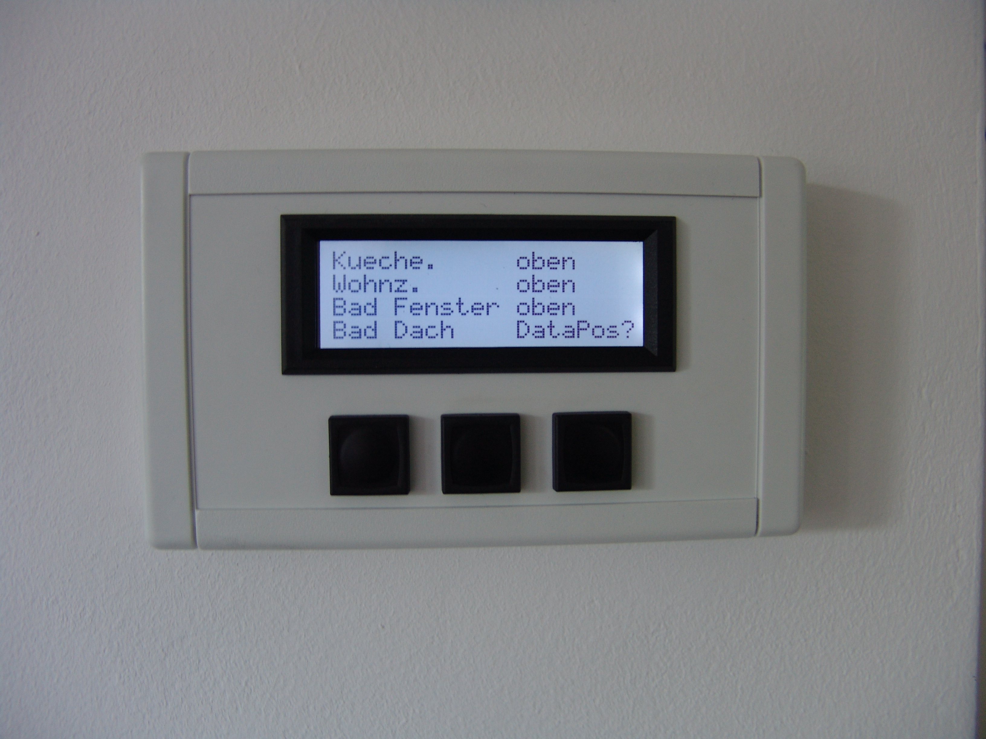

suche seit Wochen eine Lösung,
ich habe mein  LCD-Display im Wohnzimmer und die Steuerung
im Keller. Die Leitungslänge ist so 6 Meter. Diverse Probleme sind schon
vielen Bekannt. Kann mir jemand helfen brauche hilfe bei der Umsetzung,
wie bekomme ich die Datenleitung mit Hilfe der RS485 Schnittstelle zum
Display.
Schaltungen, Platinen, einfach alles was helfen könnte. Denn das 6 Meter
Kabel funktioniert schon, solange man z.B. kein Licht einschaltet.
Display zeigt dann kauderwelsch an. Nach der Automatischen Ini. geht es
wieder , ist eine unzufiedene Lösung.

Übrings nettes Gehäuse woher stammt denn das?

Danke, das Leergehäuse ist von Reichelt oder Polin gewesen.

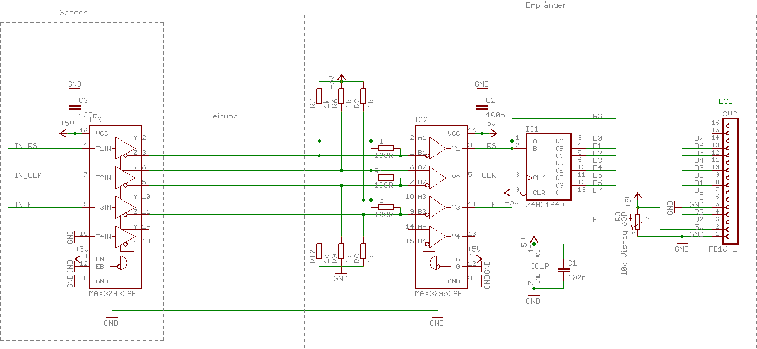

#2844121
So kannst Du Dein Problem ohne Controller lösen.
Du siehst hier das Sende-IC, das die Einzelsignale in differentielle
Signalpaare umsetzt, und auf der anderen Seite das Empfangs-IC, das die
Spannungsdifferenzen der Adernpaare misst und wieder in Einzelsignale
umwandelt. Die Widerstände vor dem Empfangs-IC sorgen dafür, dass die
Signalenergie vollständig aufgenommen wird und nichts zum Sender wieder
zurückkommt.
Ich habe hier ICs von Maxim eingezeichnet, es gibt aber noch andere
Möglichkeiten. Reichelt hat meist ältere Sachen wie 26C31/26C32 oder so,
die zwar mehr Strom brauchen, aber für Dich trotzdem gehen. Datenblatt
vorher lesen und verstehen!
Weil Du bei einem normalen Display ziemlich viele Leitungen brauchst,
habe ich hier mit einem Schieberegister etwas getrickst. Du taktest über
RS und CLK Deine 8 Datenbits ins Schieberegister rein. Anschließend
setzt Du RS auf den Wert des RS-Bits, ohne anschließend die CLK-Leitung
zu betätigen, und sendest dann einen Puls auf der E-Leitung, womit das
Display das Datenwort im Schieberegister und das RS-Bit auf der
Datenleitung übernimmt. Du kannst so nur schreiben und nicht lesen, aber
das brauchst Du normal auch nicht. So kommst Du insgesamt nur mit drei
Adernpaaren aus - plus Masse, die brauchst Du immer. Da Du vermutlich
noch Adern frei hast, ist es nicht verkehrt, mehrere Adern als Ground zu
verwenden.
