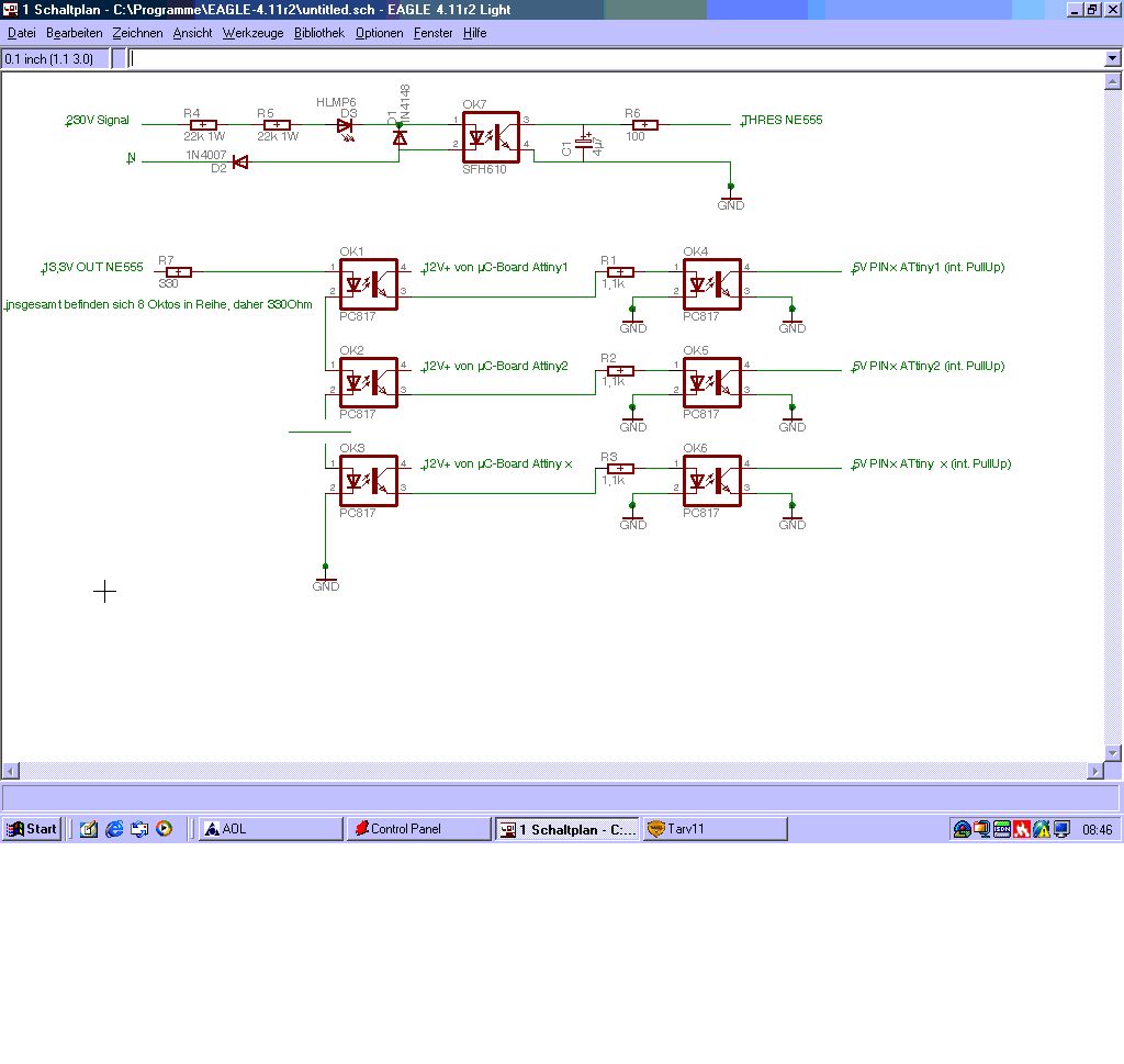

Hallo!
Im Anhang meine Schaltung bzgl. der Opto-Geschichte.
Im oberen Teil sieht man die Schalternachbildung für den NE555, sprich,
dort wo normalerweise ein Schalter in der Abfallverzögerungs-Schaltung
sitzt, kommt der SFH610 mit Kollektor und Emitter hinein.
Der 100Ohmer am Kollektor ist auch bei einem "echten" Schalter
vorhanden.
Gesteuert wird alles über ein 230V-Signal.
Im mittleren und unteren Bereich sieht man meine platinenübergreifende
Steuerung vermittels 12V-Signalen.
Jede Platine hat ihre eigene 12V-Erzeugung.
Ein einziges Steuersignal vom NE555 soll mehrere 12V-Signale
durchschalten.
Hoffe, daß alles einsichtig ist.
Frage: Funzt das so, was habe ich nicht beachtet?
