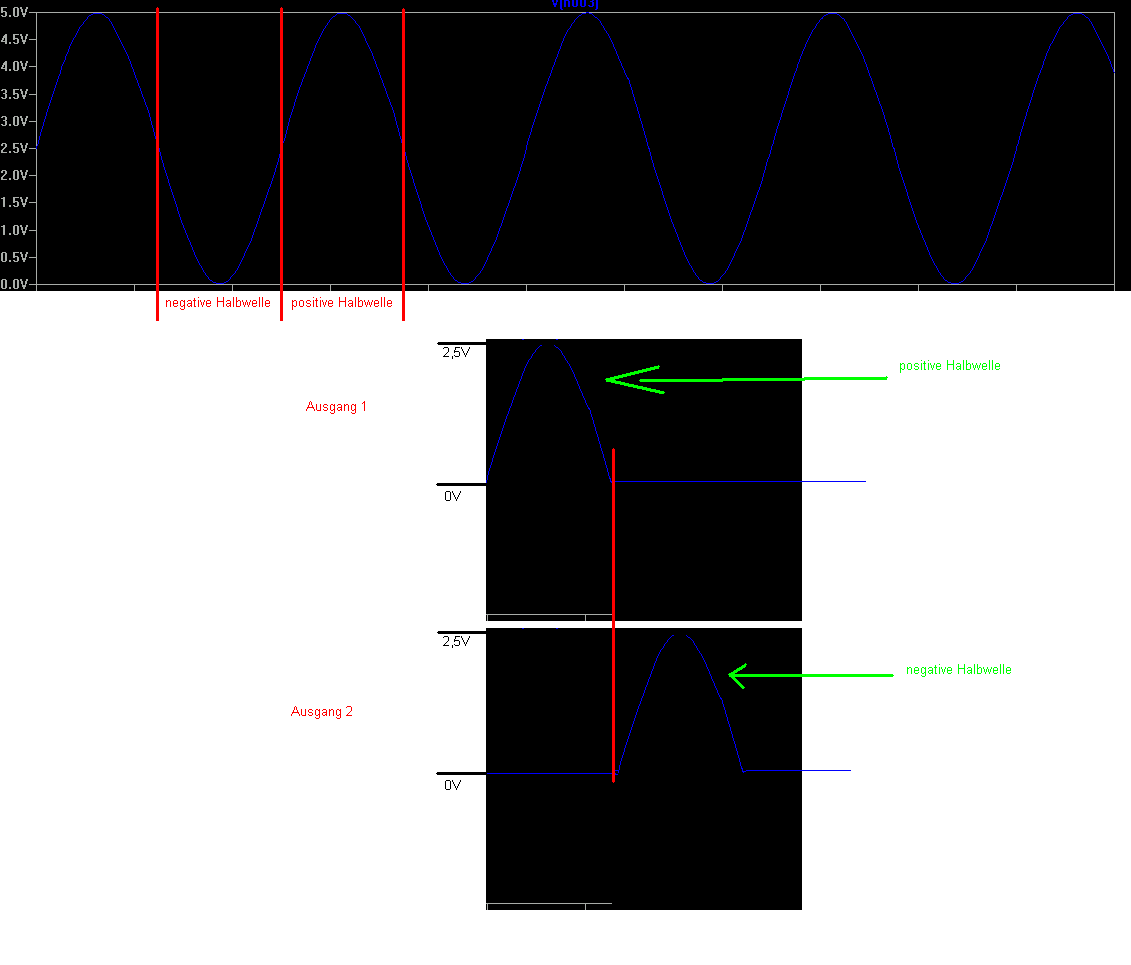

Hallo, ich hab grad ne Denkbarriere kratz.
Ich hab ein Sinussignal von Voffset = 2,5V, Vamplitude = 2,5V.
also maximalausschlag 5V.
Jetz möchte ich gern folgendes:
Wenn Die Spannung am OPAMP Eingang über Voffset ist, soll am OPAMP
Ausgang die positive Halbwelle durchkommen. Wenn Die Spannung unter
Voffset liegt, dann soll der OPAMP Ausgang einfach low bleiben.
(Negative Halbwelle wird also verschluckt).
Jetz frage ich mich gerade, welche Grundschaltung ich dafür verwenden
muss? Differenzverstärker? Hab schon ein bisschen rumsimuliert im SWCAD
aber es kam nix brauchbares bei raus.
Hat jemand ne kleine Starthilfe? Vielen Dank schonmal

Hier mal kurz was gezeichnetes.
Das oben ist der Sinus. Die positive Halbwelle besteht aus 5V
spitzenspannung und 2,5V offsetspannung, die negative besteht aus 0V
Spitzenspannung und 2,5V offsetspannung.
Darunter sind 2 Ausgänge gezeigt.
Während der positiven Halbwelle spuckt Ausgang 1 den Sinus mit 0V
Offsetspannung und 2,5V Amplitude aus. Ausgang 2 bleibt low.
Während der negativen Halbwelle erscheint am Ausgang 1 ein Low und
Ausgang 2 zeigt einen 0V; 2,5V Sinus.
Das ist im Prinzip die Idee die ich Verwirklichen wollte. ich glaub das
geht garnicht so einfach mit einem OPAMP (pro Ausgang versteht sich)...
hm
Wenn du den Offset von 2,5V aus dem Signal raus nimmst (also -2,5V
addieren) und das Resultat über einen Brückengleichrichter jagst müsste
doch genau das Gewünschte herauskommen. Du müsstest halt in der Mitte
der Brücke abgreifen. Oder habe ich dich falsch verstanden?
Anderer Vorschlag:
Du subtrahierst 2,5V (Spannungsteiler) von deinem Sinus
 --> Differenzverstärker.
Den OPV (Rail-to-Rail) versorgst du mit nur mit 0-5V, die untere
Halbwelle fehlt dann automatisch.
Einweg-Gleichrichter lässt grüssen.
Wenn du eine Diode von den nichtinvertierenden Eingang schaltest,
müsstest du am Ausgang eine der beiden Halbwellen je nach Diodenpolung
haben. Allerdings fehlt dann die Diodenspannung im Signal.
Vielleicht solltest du dir mal Präzisionsgleichrichter angucken. Da
passiert auch irgendwas in die Richtung.
Die Lösung von Michael Wilhelm klingt übrigens auch recht
interessant...

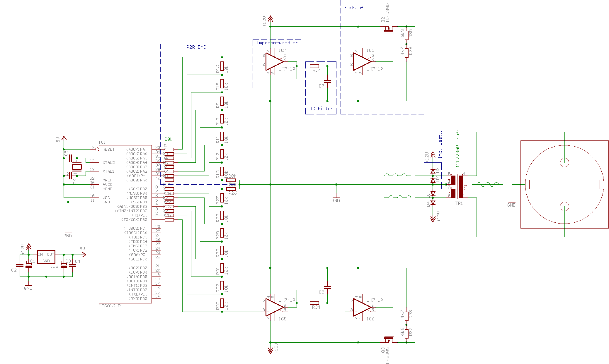

Das Ergebnis ist im Anhang. Meint ihr das könnte so funktionieren ?
Soll einen DC/AC Konverter alias Wechselrichter.
Am µC hängen 2 DACs die jeweils 2 verschobene Halbwellen ausspucken.
Das ganze kommt in den Impedanzwandler, dann in einen RC Filter um die
DAC-"Stufen" glatt zu kriegen (Hat jemand Bauteilwert-vorschläge zum
RC Filter?). Dann die Endstufe mit PowerMosfets und dann der Trafo der
das Hochtransformiert auf 230V. Am Trafo noch Schutzdioden wegen
induktiver Last.
Einziges Problem ist die starke Erwärmung der FETs, da diese ja im
analogen Modus arbeiten :-/
In der gerade leerlaufenden primären Wicklungshälfte des Trafos entsteht
durch Induktion eine Spannung in gleicher Höhe, aber umgekehrter
Polarität wie in der angesteuerten.
Es könnte sein, dass die Endstufe das nicht verträgt.
