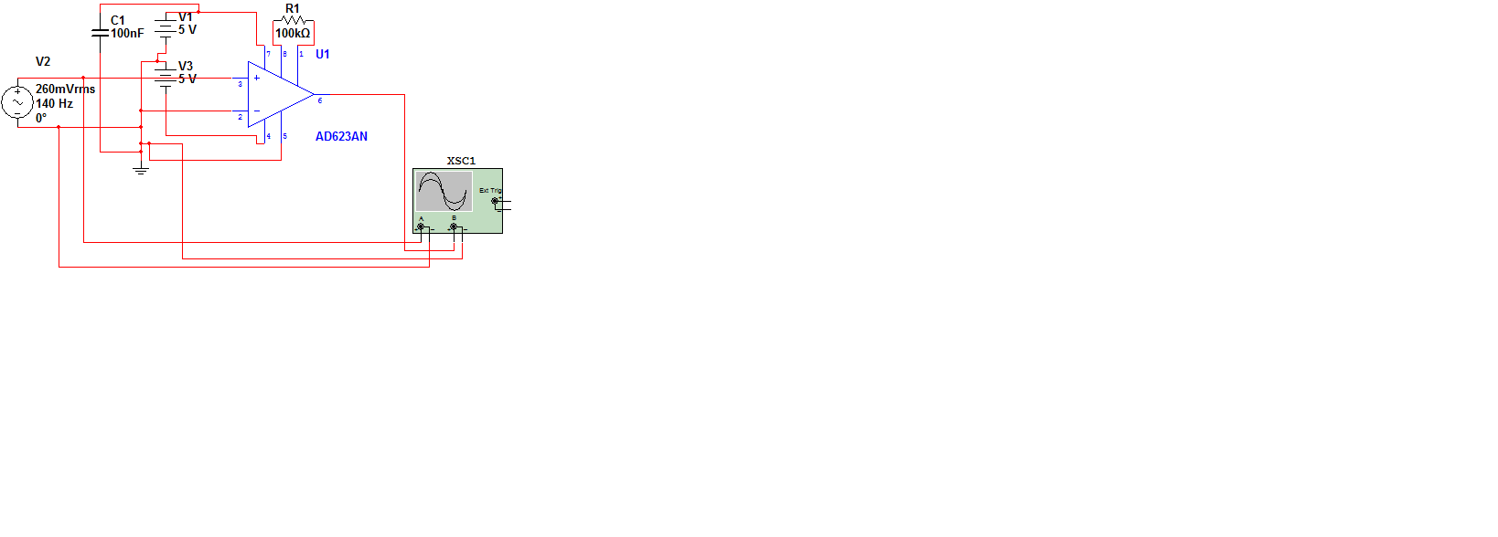

Hallo, im Rahmen einem Projetarbeit wollte ich Signal von Kraftsensor
verstärken und mittels DAQ erfassen.
Ders Sensor hat sechs Kabelle. Beim Verbindung der Kabelen mit der
Instrumenstsverstärker bekomme ich ein Kurz Schluss, da die vorher
eingestellte Versorgungspannnung (+/-5V) am Multimeter auf unter
zurückgeht.
Ich habe als Verbindung die Fuhlerleitungen(+/-) mit den
Speisespannung-Pin(+/-) verbunden, die Die Messignal-Kabele werden am
eingang der Verstärker verbunden.
Ist die Verbindung zwischen Sensor und Verstärker ok.
Oder woran liegt das Problem.
Schaltbild für Verstäker und Datenblatt für den Sensor sind angehängt.
