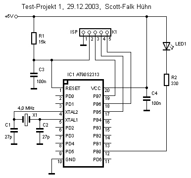

Mein Testlayout ist ebenfalls von der Seite, allerdings mit
stabilsiertem Netzteil.

Gast #206318
hi
Ich kenne dein Layout nicht, aber meisstens ist es so, dass die LED
über Vorwiderstand mit der Anode an VCC liegt und die Katode am Port.
Das heisst wenn du die Ausgänge auf L legst ,wie in deinem zweiten
Code, leuchten die Dioden. Wenn die Ausgänge auf H gelegt werden, sind
die Dioden aus.
Mfg HG

erst einmal Danke für die Antworten.
Mein Layout haben ich nach der Zeichung von der folgenden Seite
aufgebaut, für den AT90S2313:
http://s-huehn.de/elektronik/avr-prog/avr-prog.htm
Ich werde heute abend nocheinmal mein Programm analysieren und meinen
µC flashen. Ziel ist es, daß die LED ausgeht. Wenn das geht, ist alles
okay. Ärgerlich ist halt, dass ich mein ISP von der parallelen
Schnittstelle entfernen muss, damit das Flash Programm läuft.
Danke für die Tips.
Grüße
Onur

Entferne ich jetzt die parallele Schnittstelle, leuchtet die LED immer
noch.
Wenn ich die parallele Schnittstelle dran habe, liegt am PortB0 = 3,8V.
An der Kathode, die ja an Vcc liegt = 5,2V. Am Widerstand liegen 0,3V.
Also liegen an der LED = 1,1V.
Auch wenn ich den Flash Speicher lösche, leuchtet die LED trotzdem.
Beigefügt ist mein Layout.
