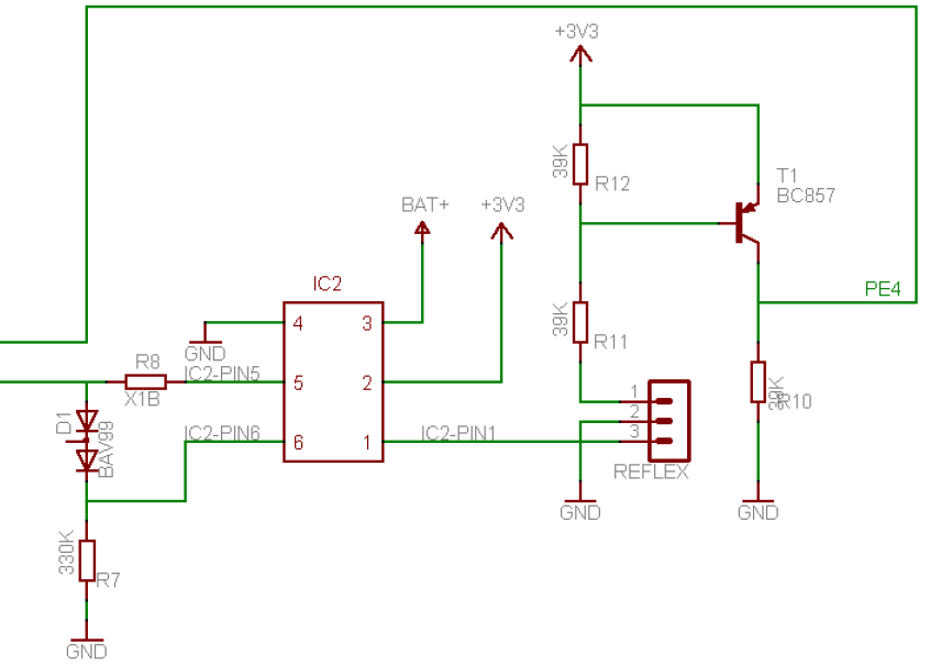

ich beschäftige mich derzeit mit dem Honeywell HR20 Thermostat.
Es existieren bereits eine Menge Beiträge bezüglich diesem Exemplar.
Ich möchte allerdings ein eigenes Board entwerfen und lediglich das
Getriebe sowie Motor verwenden.
Rückmeldung über die Motorbewegung liefert eine Reflexlichtschranke
welche an ein Baustein angeschlossen ist dessen Typ und Funktion unklar
ist.
Anbei die Beschaltung der Lichtschranke
Mit meinen beschiedenen Kenntnissen über die Elektrotechnik konnte ich
mir die Funktion größtenteils herleiten allerdings ist mir vollkommen
unklar welche Funktion der IC2 übernimmt.
Ich vermute es handelt sich um eine Spannungs- oder Stromquelle welche
bei Bedarf über Pin 5 aktiviert werden kann.
Da ich die Schaltung nachbilden möchte möchte ich fragen wie ich den IC2
am besten ersetzen kann.
