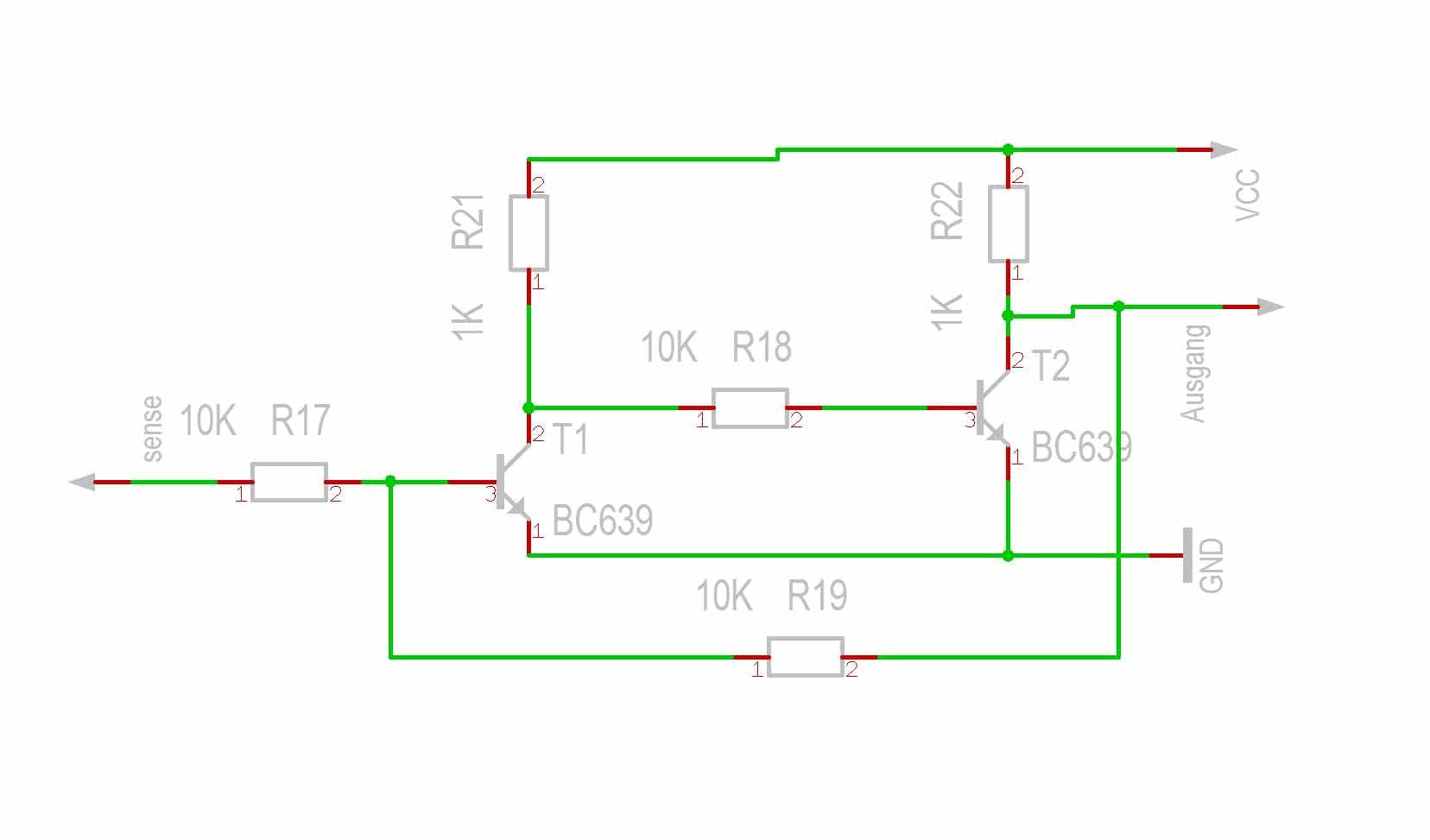

einfache Transistorschaltung läuft nicht.
OP #2847840
ich bin gerade am verzweifeln...
habe eine kleine Schaltung gebaut, die wenn am Eingang SENSE Spannung
liegt, am Ausgang auf Spannung schaltet, durch R19 den Zustand aber
beibehalten soll, auch wenn am Eingang wieder 0V anliegt. Ausgang hat
aber (wenn R19 eingebaut ist) dauerhaft Spannung....
das kann doch nicht sein...
weiß jemand woran das liegen kann?
Michael

Wie Ausgang hat dauerhaft Spannung? Meinst Du bereits nach dem
Einschalten? Dann schreib das ...
Leg den Eingang auf Masse beim Einschalten, bzw. einen R von paar kOhm
gegen Masse. Sonst sind Deine beiden Transistorstufen gleichwertig, und
nur der schnellere bzw der mit der niedrigeren Ube wird zuerst auf Masse
durchschalten. Mit Austausch bedier Transitoren gegeneinander sollte
sich das ändern (ist aber keine wirklich serienreife Lösung).
> Ausgang hat aber (wenn R19 eingebaut ist) dauerhaft Spannung....
Na ja nun, das hast du ja auch so gebaut.
Du hast einen Schmitt-Trigger gebaut, der oberhalb von 0.7V
Eingangsspannung einschaltet und erst unterhalb von -9V wieder
ausschaltet.
Oder anders gesagt, ein Flip Flop.
Aber du hast vergessen, ihm eine Vorzugsrichtung zu geben beim
Einschalten der Versorgungsspannung, also tut es was es will.

sind deine beiden Schalter genau gleich, also ist es Zufall, welcher
zuerst durchschaltet und damit dem anderen des Basisstom abschaltet, nur
von kleinen Toleranzen der Bauteile abhängig.
Du bekommst eine Vorzugsrichting, in dem du einen Schalter mit einem
Kondensator langsamer machst.
--R17--+--|< T1
       +---R19---
     100nF
      GND
Die Grösse dieses Kondensators hängt letztlich von der Geschwindigkeit
ab, mit der deine Versorgungsspannung beim Einschalten ansteigt, es kann
also sein, daß du den ausprobieren musst.

besten Dank für die schnellen Antworten!
Ja, der Eingang liegt beim Einschalten auf Masse!
Habe einen Kondensator am Eingang eingebaut und nun auch noch einen
Fehler gefunden.
Der Eingang geht beim Einschalten ganz kurz auf Spannung...
Mit einem 3yF Kondensator isses OK!
