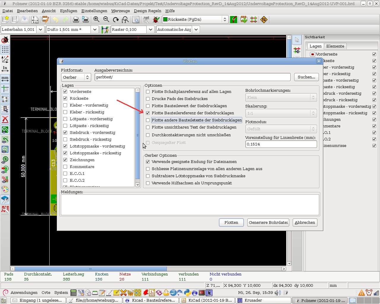

Drucken ist generell in Kicad problematisch, da ist was kaputt,
zumindest unter Linux in der Version: Pcbnew (2012-01-19 BZR
3256)-stable.
Aber Plotte alternativ, das geht super.
PCBnew > Datei > Plotten
Unter Plotten halt den Haken an der richtigen Stelle machen. Siehe
Anhang.
> Wenn ja, kann ich diese dann
> einfach über Doppelklick->Darstellung->Sichtbar/Nicht Sichtbar drucken
> bzw. nicht drucken lassen?
Wenn da kein Haken ist, wird auch nichts geplottet. ;O)
Ebenso im Anhang zwei Gerber Dateien, einmal mit, und einmal ohne
Referenzen.

Gast #2848706
Dann wirst Du wohl eh Gerber Dateien erzeugen müssen, das KiCad Format
akzeptiert wohl fast kein Hersteller. Und die Gerber-Dateien siehst Du
Dir eh mit gerbviev an, da siehst Du ob die Bezeichner sichtbar sind.
Gast #2848711
Achso alles klar, dann weiß cih wo mein Fehler liegt, ich ging davon
aus, dass ich sowas in der *.brd Datei vorher festlegen muss.
Ich danke euch für eure schnelle Hilfe.

Hallo Simon und Salewski.
> Also was ich vorhabe, dass auf meinem Board (welches ich extern
> anfertigen lasse) die Bauteilreferenzen neben den einzelnen Bauteilen
> stehen.
Dazu ist allgemein das Gerber Layer "Siebdruck" oder "silkscreen", das
es sowohl für Vorder- und Rückseite geben kann, vorgesehen.
Dem Hersteller diese Gerber Datei(en) mit übergeben und sagen, das Du
einen Bestückungsaufdruck wünschst.
PCB-Pool schon. Siehe http://www.pcb-pool.com/ppde/info_dataformat.html
Ok, bei den Preisen kann man das auch schon verlangen. ;O)
Wenn PCB-Pool das aktzeptiert, werden es auch einige andere tun. Einfach
mal fragen.
Aber grundsätzlich würde ich eher (Extended)-Gerber herausgeben. Wenn
der Hersteller selber die Daten extrahieren muss, sind eventuell
(unabhängig vom verwendeten Layoutprogramm) mehr
Interpretationsmöglichkeiten gegeben (was soll drauf, was nicht). Gerber
ist eindeutiger.....Du siehst, was Du bestellst. ;O)
