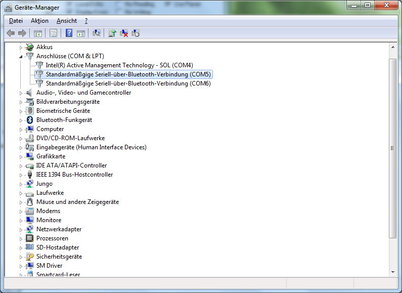

Ich gehe auf das Bluetooth Symbol in der Taskleiste, dann neues Gerät.
Es wird der "Serial Adaptor" gefunden. Gerät hinzufügen, dann Koppelcode
eingeben "1234". WIN7 installiert zwei Geräte COM5 und COM6. Einen
eingehenden einen ausgehenden Serial-to-Bluetooth Adaptor.

Hey Andreas,
ich verwende ebenfalls das BTM222 mit win7 und HTerm. Ich habe die
gleichen Erfahrungen wie du gemacht und es kommt immer wieder vor, dass
ich keine Verbindung bekomme.
Die Com-Schnittstellen sind bei mir identisch. Allerdings geht mit Com5
garnichts. Lediglich Com6 kann verbunden werden.
Falls das nicht funktioniert (ungefähr sehr oft^^) lösch einfach das
Bluetoothgerät unter den Einstellungen und lass es neu initialisieren
(erst danach HTerm öffnen). Damit klappts bei mir immer:)
MfG Walleby
Hallo
zum BTM-222 unter Windows 7 (64Bit).
Ich hatte das selbe Problem, das ich zwar eine ausgehende COM hatte,
diese aber nicht aufmachen konnte (PUTTY). Gelöst hab ich es indem ich
PUTTY mit Adminrechten öffne. Jetzt geht alles, wie ich es mir
vorstelle.
Hoffe dem einen oder anderen hilft es.
