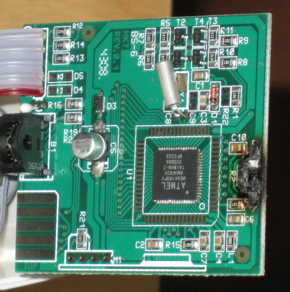

Mein Vater hat beim Batteriewechsel an seinem Sparmatic Basic
Heizkörpertermostat die Batterien falsch herum eingelegt und ihn dabei
kaputt gemacht. Wie auf dem Angehängten Bild zu sehen sind die Diode D2
und der Widerstand R2 dabei zerstört worden. Auf dem Widerstand ist noch
leicht die Bezeichnung 105, also 1MOhm, zu lesen, aber die Diode ist
komplett kaputt. Kennt jemand den Regler näher und kann mir sagen,
welche Diode hier verwendet wird? Ich würde gerne einen Reperaturversuch
wagen.
Reiner.
Moderator Persönliche Seite #2851289
Es ist nicht davon auszugehen, dass man mit einer 3-V-Spannungsquelle
auch nur annähernd in der Lage wäre, einen 1-MΩ-Widerstand zu
zerstören. ;-)
Ein Foto der intakten Platine findest du hier:
Beitrag "Re: Alternative Firmware für Sparmatic Zero Heizungsthermostat"
Ich vermute, dass du jede x-beliebige Diode dafür nehmen kannst.
Hoffentlich hat die Diode die verpolte Spannung erfolgreich vom
Controller abgehalten.

Das dürfte eine Art "Schutzdiode" sein, die bei Verpolung die Batterie
kurzschliesst. Hat den Vorteil gegenüber der Diode in Serie "vor" der
Schaltung, dass im Regelbetrieb kein Spannungsabfall anfällt. Ist bei
Systemen, die mit 3 Volt (2x Mignon o.ä.) laufen, daher recht
vorteilhaft.
