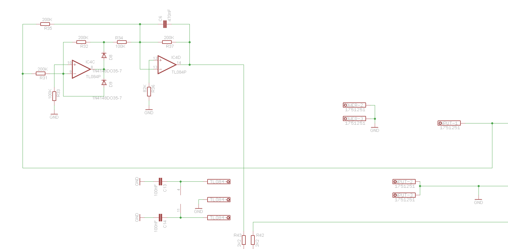

Bei meinem Sinusgleichrichter, die beigefügte Schaltung, liefert am Pin14 vom TL je nach Amplitude eine negative Spannung -0.5 V bis -5V Wie könnte am geschicktesten invertieren ?

Wenn man erkannt hat wovon das abhängt, polt man beide einfach um.
Jup, einfach beide Dioden "rumdrehen".
#2852871
Thomas der Bastler schrieb: > Wie könnte am geschicktesten invertieren ? Ohne Hmm den Spaß jetzt verderben zu wollen - Dioden andersrum einbauen?
Meinst D8 und D9 ?
#2852874
Thomas der Bastler schrieb: > Meinst D8 und D9 ? Nein, die anderen natürlich...

So..erledigt funzt genauso wie ich wollte. Closed

> Und die Piesa-Studie hat DOCH Recht
Stimmt.
a) sind die Leute sogar zu doof P.I.S.A zu schreiben.
b) reicht es natürlich nicht, nur die Dioden umzupolen.
Die OpAmp Eingänge muss man auch vertauschen.
Spannend fand ich, daß man über diese Schaltung lange diskutiert hat und niemand hats bemerkt.
#2853285
MaWin schrieb: > b) reicht es natürlich nicht, nur die Dioden umzupolen. > > Die OpAmp Eingänge muss man auch vertauschen. Thomas der Bastler schrieb: > Spannend fand ich, daß man über diese Schaltung lange diskutiert hat und > niemand hats bemerkt. http://www.elektronik-kompendium.de/public/schaerer/syncrec.htm Aha... Was für Eingänge soll man tauschen? Bitte einzeichnen. http://www.elektronik-kompendium.de/public/schaerer/bilder/syncrec1.gif
mhh schrieb: > Was für Eingänge soll man tauschen? Bitte einzeichnen. Keine. Es reicht die beide Dioden umzudrehen.
Hmm. Echt nicht ? Kommt mir merkwürdig vor. Die Dioden leiten doch
nicht, wenn der OpAmp in die andere Richtung ausschlägt.
Aber stimmt, es sind 2 Dioden, ein leitet immer. Und stimmt, in der
Simulation funktioniert der Gleichrichter wenn man nur die Dioden
verpolt. Das ist ja interessant. Das hat jetzt mindestens eine halbe
Stunde gebraucht, bis ich mir klar gemacht habe, warum. Das
Gleichrichterprinzip mit der Addition ist ja schon interessant.
Sozusagen nichtintuitiv. Aber die Gewinnung des Signals ist noch
interessanter, zur Vermeidung der Sättigung der OpAmps. Wieder was
gelernt.

Was mir immer noch schleierhaft ist, warum im Schaltplan der Signalverarbeitungsweg in der OP-Schaltung von links nach rechts verläuft, der Input ganz recht liegt und der Output unten. Kein Wunder, dass man da ins Grübeln kommt ...
Werner schrieb: > Kein Wunder, > dass man da ins Grübeln kommt ... Dann bist du nicht flexibel genug. Man must das auch von rechts nach links verstehen und von oben nach unten. Das Schema von links nach rechts wird auch nicht in allen Industrieplaenen eingehalten.
